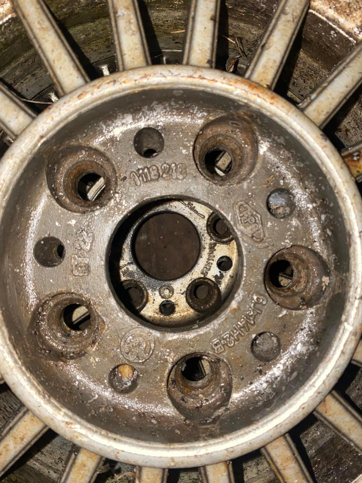

Kas velgedel on Alpina kiri ka peal? Kui mitte, siis on need lihtsalt tavalised Alpina stiilis veljed, miskit taolist: https://www.schmiedmann.com/en/product/ ... -1-119-534

võibolla tõesti. Ma lihtsalt googeldasin selle info järgi mis mul on
- 262531775_2672900536351237_3977282468924568394_n.jpg (297.84 KiB) Vaadatud 24972 korda

Kahjuks need sirge kordaraga veljed peaks olema kõige tavalisemad 80ndate alguse veljed, mis bemmidel olid. Ise neid julgelt 10tk emeksisse viinud.
https://www.bmw-etk.info/parts-catalog/ ... 6111118216 (varuosakood 1 118 216)
Ja TRXe millegipärast viiakse vähem vanarauda. Eks nad natuke ilusamad vaadata ka, kui naelaga seina külge löödud.
Sellegipoolest, saadud kere tundub asjalik ja vast tulevad jubinad ka kasuks millegi valmimisel.

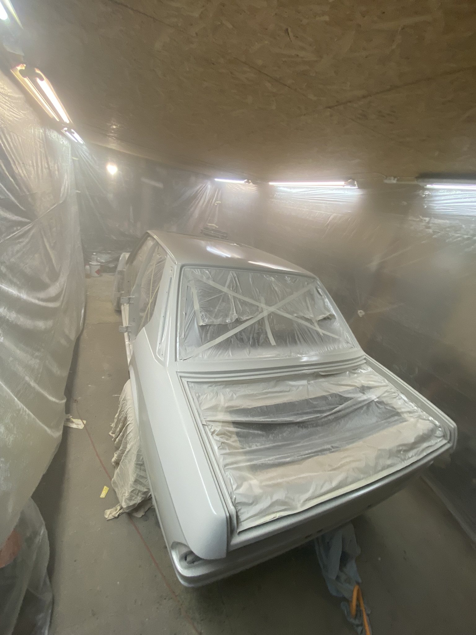

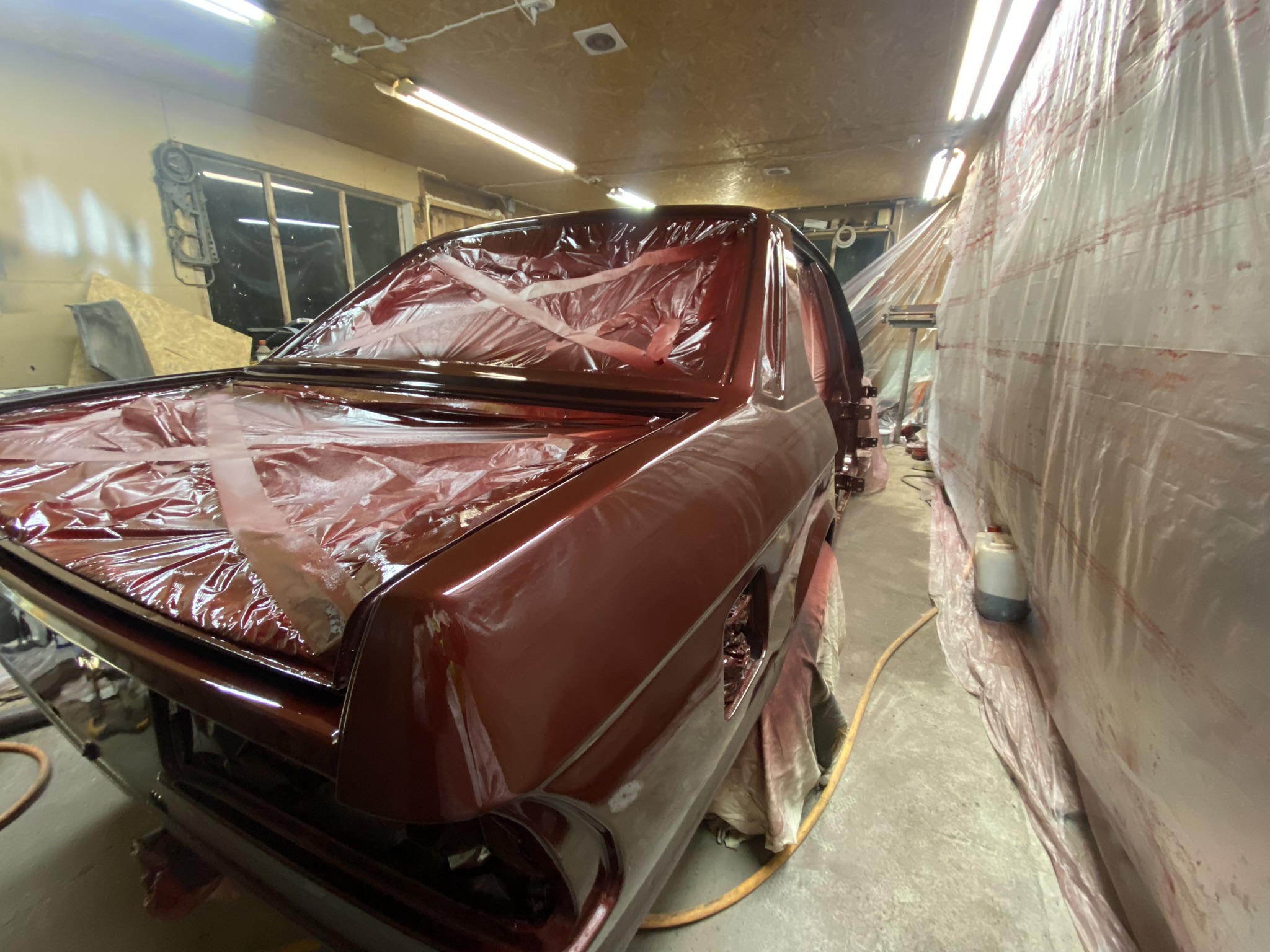

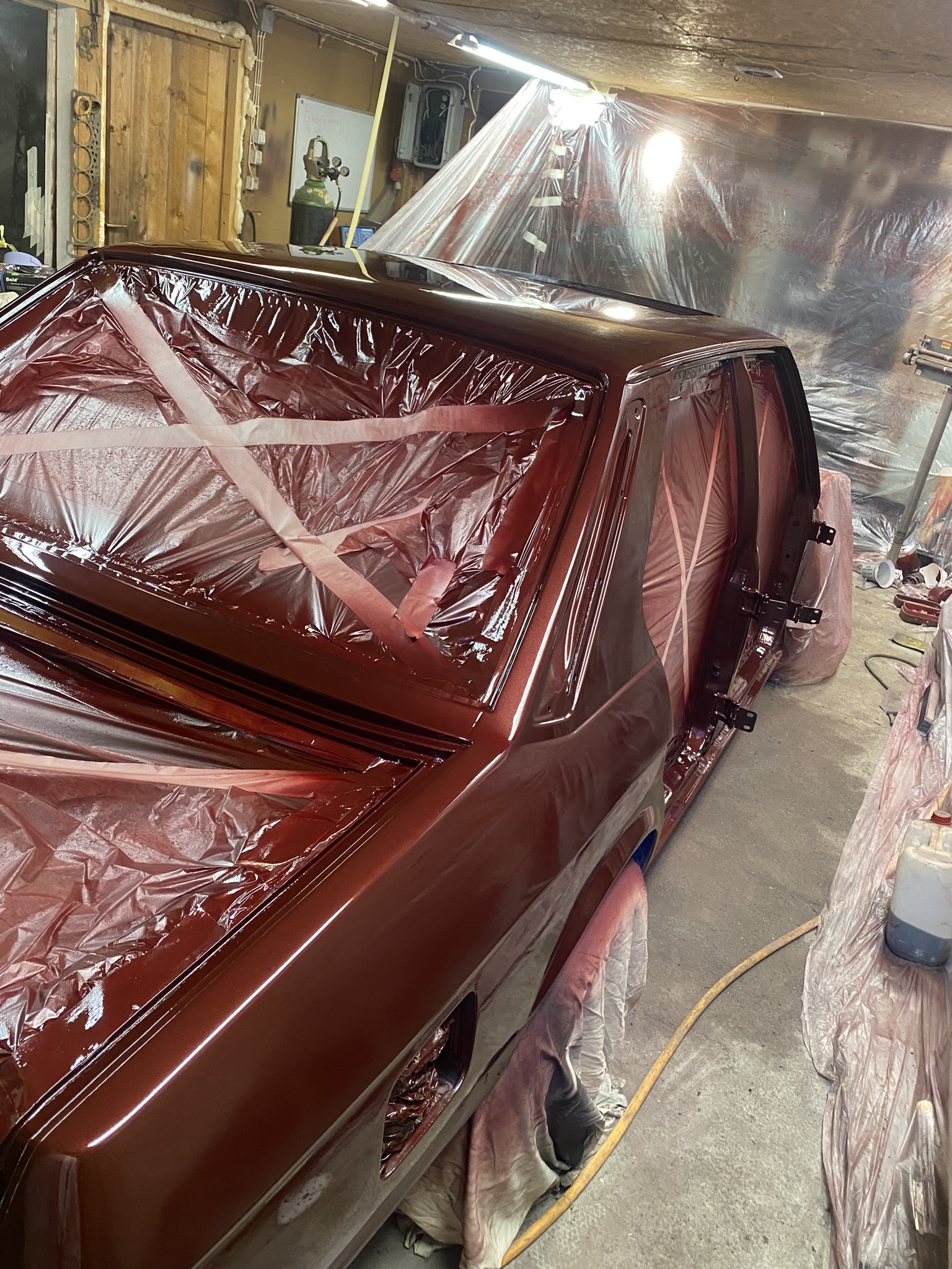

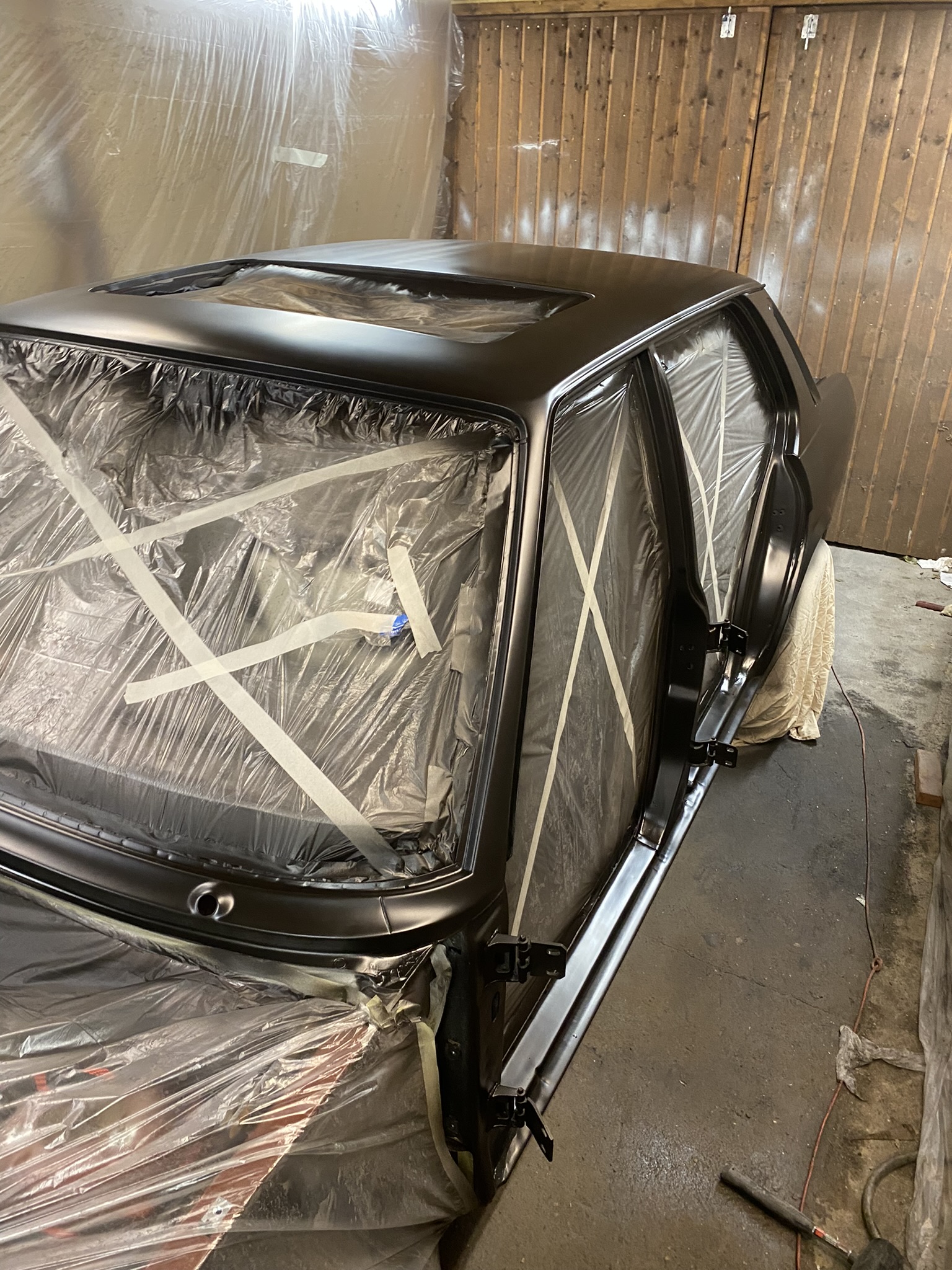

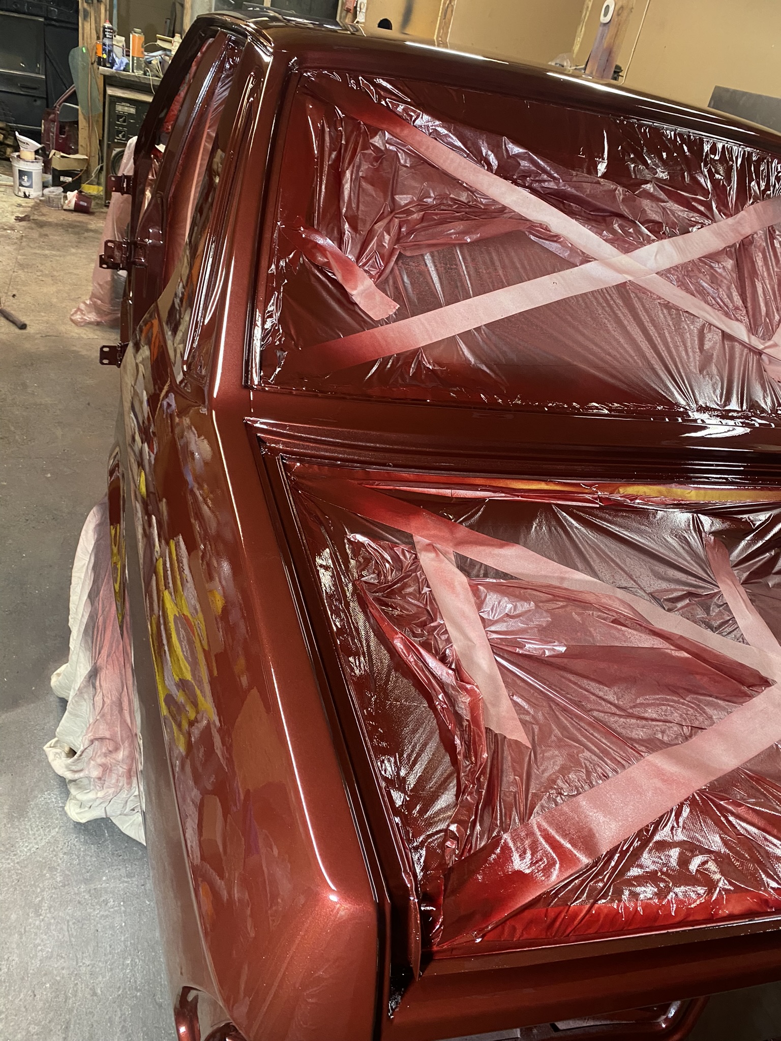

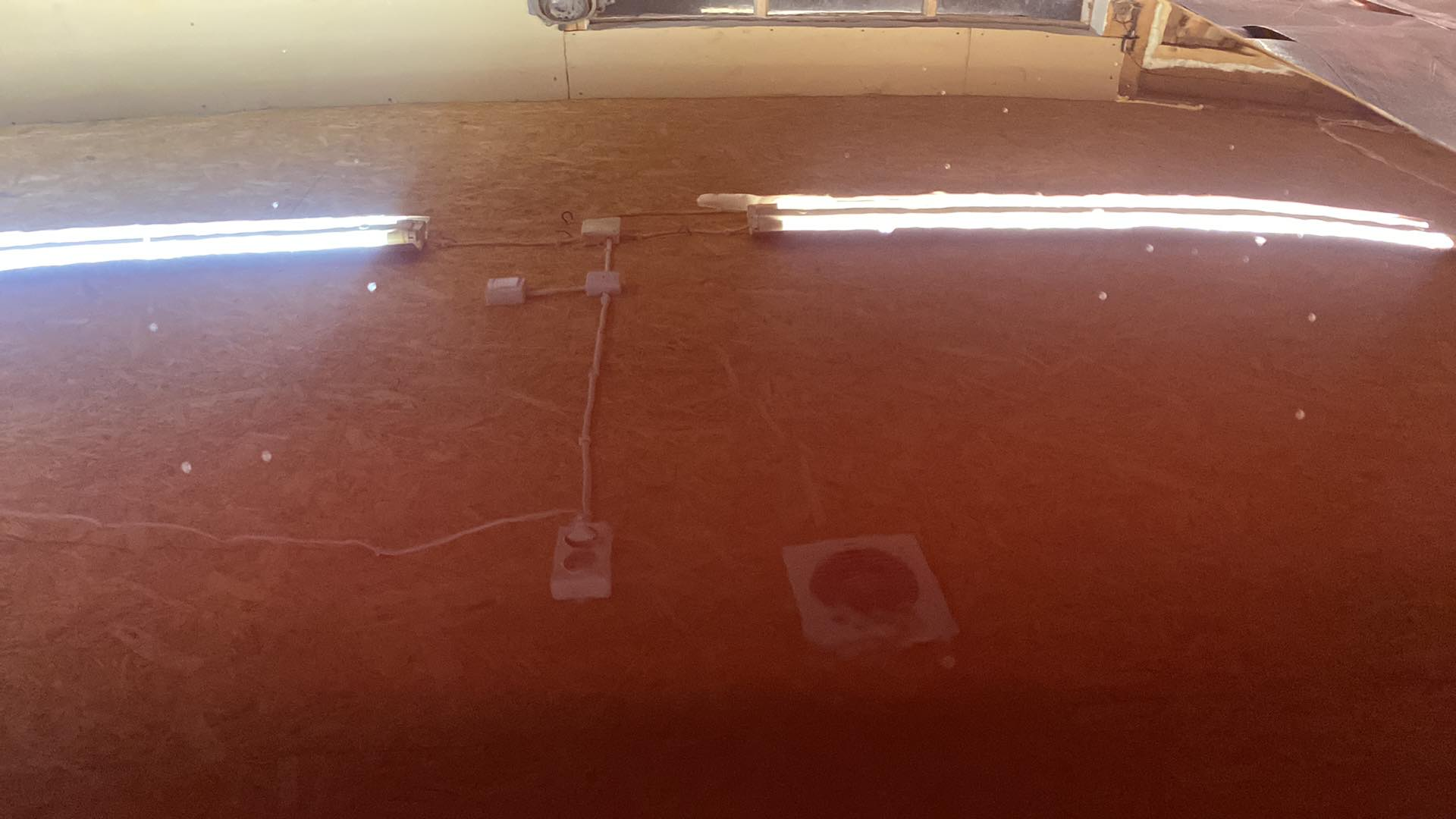

Nonii. jälle pausiga siia. Ega vägapalju näidata pole. viimaselajal on töö olnud krunt pahtel liivapaber ja nüüd lõpuks eile värvisin kere üle.
KAHJUKS nagu ikka kodustes tingimustes perfektset ei saa. kompressor otsustas et saadab natuke vett seltsi. aga no mis seal ikka küll ma mingi hetk teen uuesti. aga tahaks juba vahelduseks sõita ka. Iseenesest olen tulemusega rahul.

Ei saa kurta juu! Kuni alus-pinnad normaalsed said (,mida nood ilmselt said, nii moodi mitu kuud nühkides), siis pealispinna mured tühised.
Värvivalik ka E28 kohta vähe-levinud ja seega silma-torkav vähemalt...

Sellessuhtes ja. kui see tolm seal välja arvestada siis oleks tulemus mega olnud. Hakka või koju kambrit ehitama
  Ei ütleks, et halvem kui päris maaler oleks teinud arvestades sellega, et see oli mu elu teine auto mida ma värvisin. Aga eks kindlasti on ka kohti kus oma oskusi veel lihvida.
Värv on tegelikult täitsa oma ajastu värv. burgundrot.
