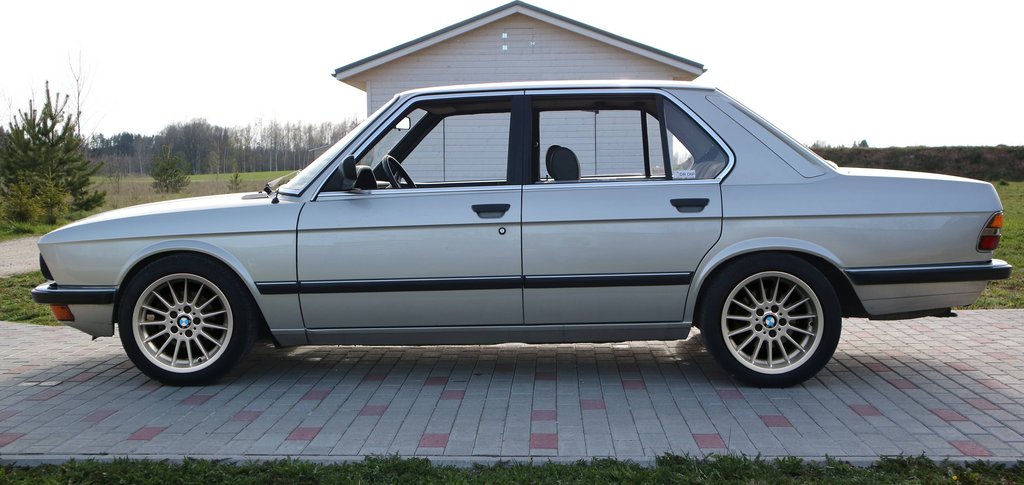

No hetkel seal all Michelin TRX rehvid mõõdus 200/60vr390, mille diameeter on 640mm.
Kuna ma tahan umbes sama diameetrit säilitada, siis 225/45R17 on 635mm ja sobib hästi.
Siia photoshopitud alla 17" ja eest silma järgi -45mm ja mu arust jääb väga hea.
Igatahes tänud vastuse eest

Minu esimene hai 16" veljega (tatechnix 40mm madaldus)
ja teine 17" veljega (coil)
Tee mis tahad, aga 16 sobib pigem paremini. 17" on ainult väga madala auto ja madal profiiliga rehviga teema e28 puhul
Re: E28 17" rehvide sobivus
TRXid jäävad kindlasti alles garaažinurka, ära neid ei viska
16 ja 17 sobivad nendel piltidel mõlemad mu arust hästi, eks see maitse asi ole jah kumba eelistada.
