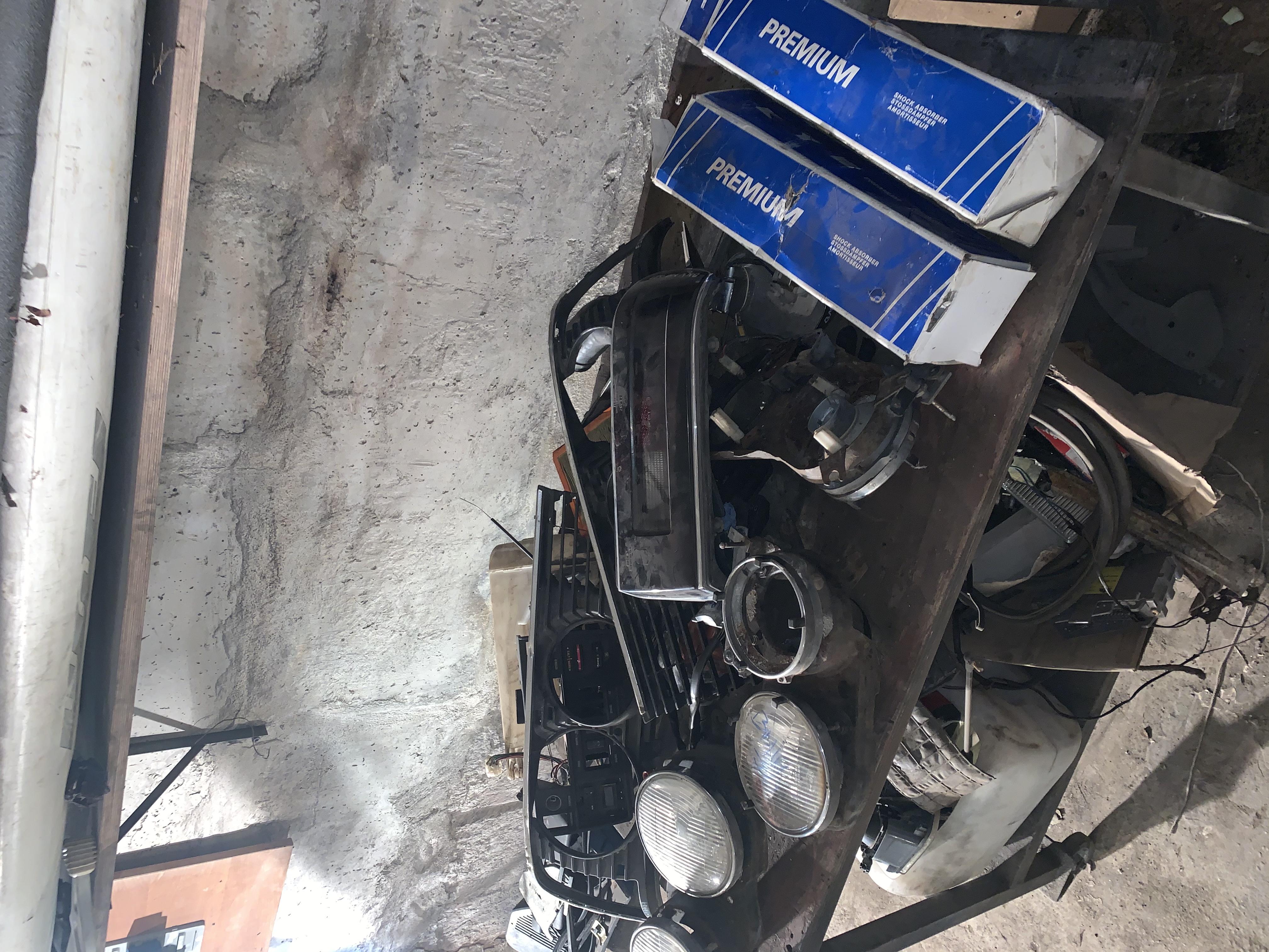

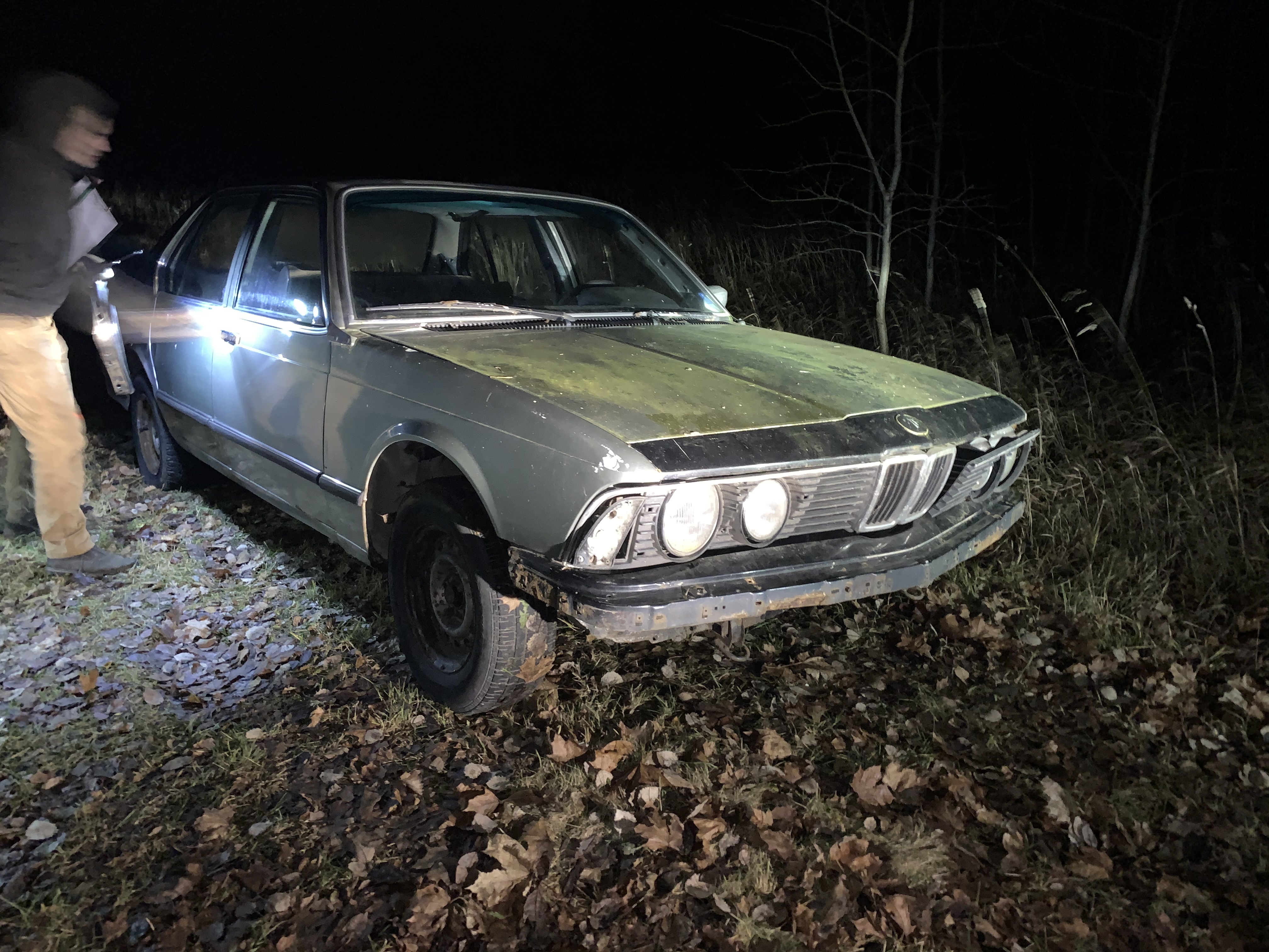

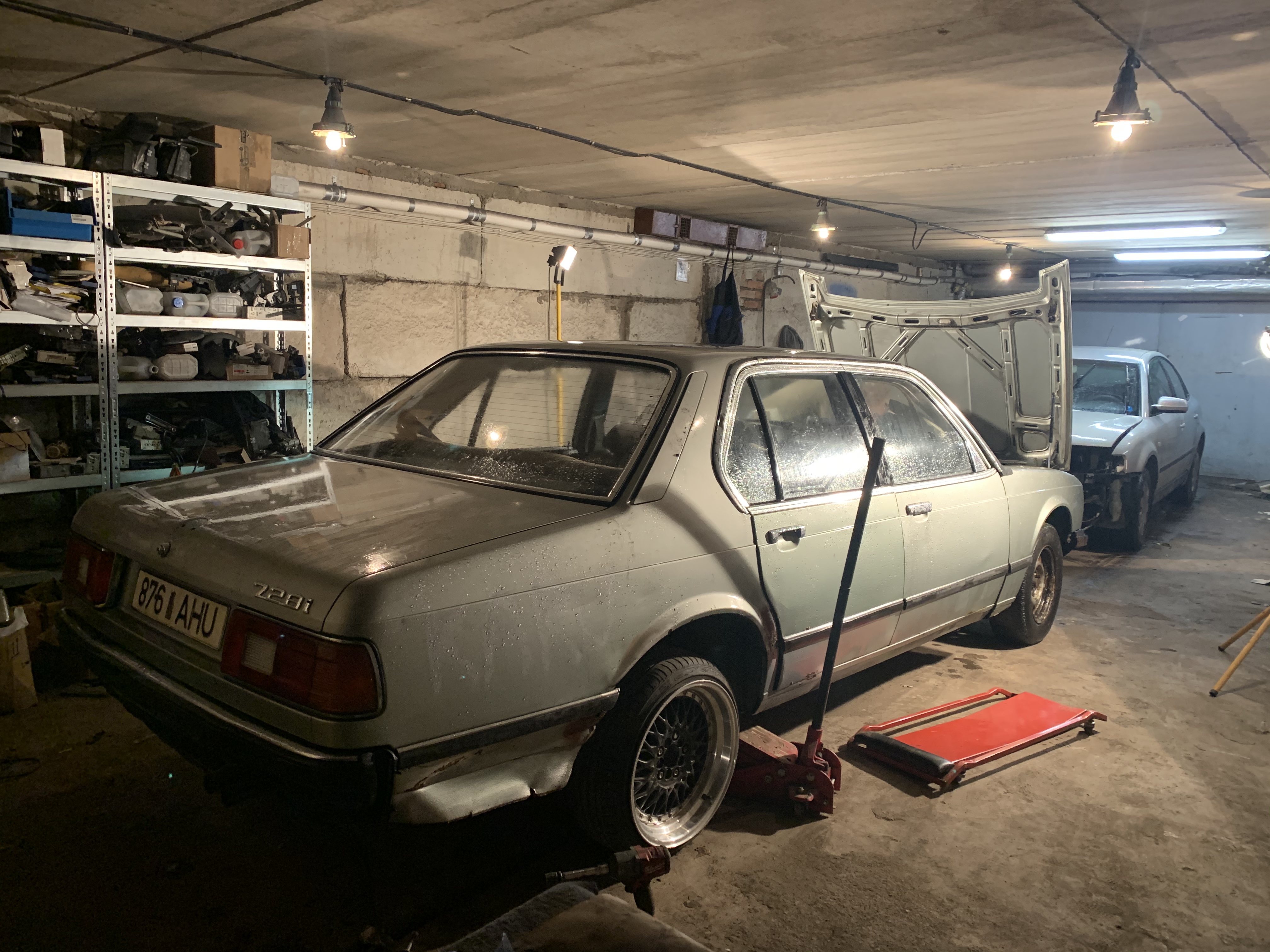

Mõtlesin, teen enda värskest ostust ka teema siia ja saan ehk ise targemaks ka! Tegu siis 81 aasta mudeliga, mille tõin nädala alguses endale garaazi ära. Ega ta muidugi kõige paremas seisus pole, aga usun, et natukene aega ja raha ja saab ta uuesti enamvähem sõitvaks. Eelmine omanik arvas, et viimati sõitis see auto ~10a tagasi. Hetkel olen eelmiste omanike otsingul, sest kunagi on tal dokid ära kadunud.
Tööd autoga jagub igatahes, aga loodan, et millalgi saan ta uuesti liikvele. Peale ostu olen niisama lammutand, et näha kus mida teha on.
Hetkeseisuga sisu välja loobitud, et kuivada saaks ja esiots enamvähem lähti võetud.
Hetkel midagi tarka ei oska kirjutada niiet panen pilte!

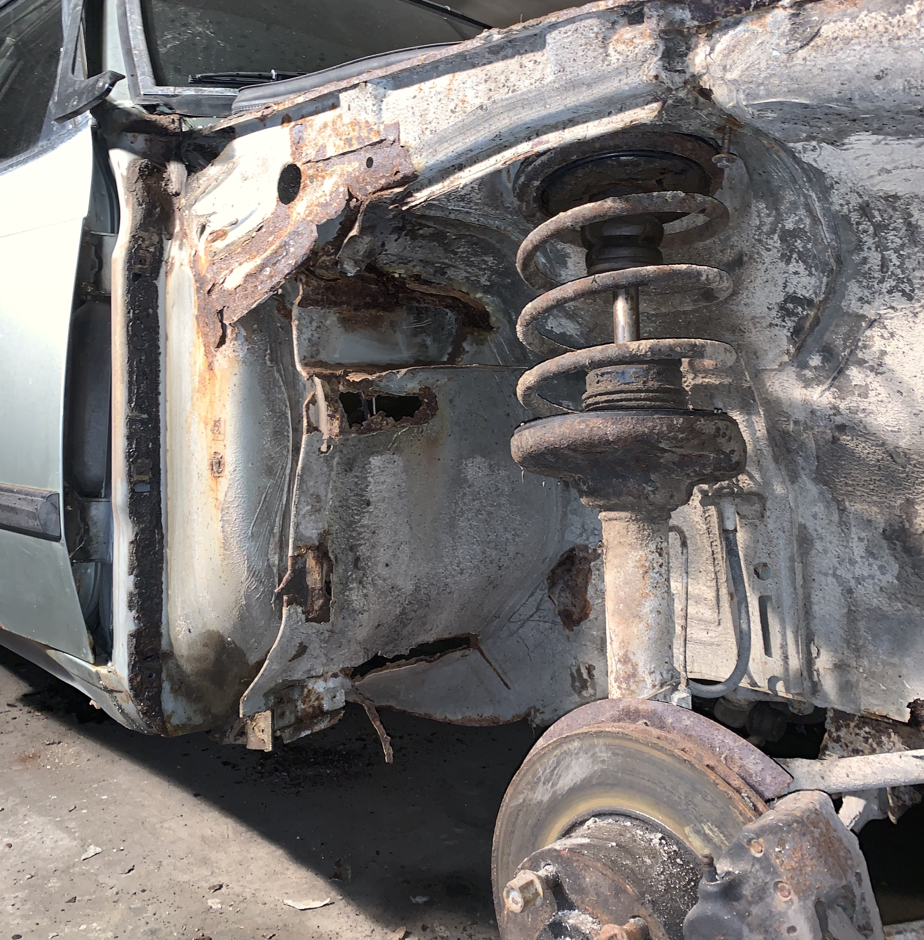

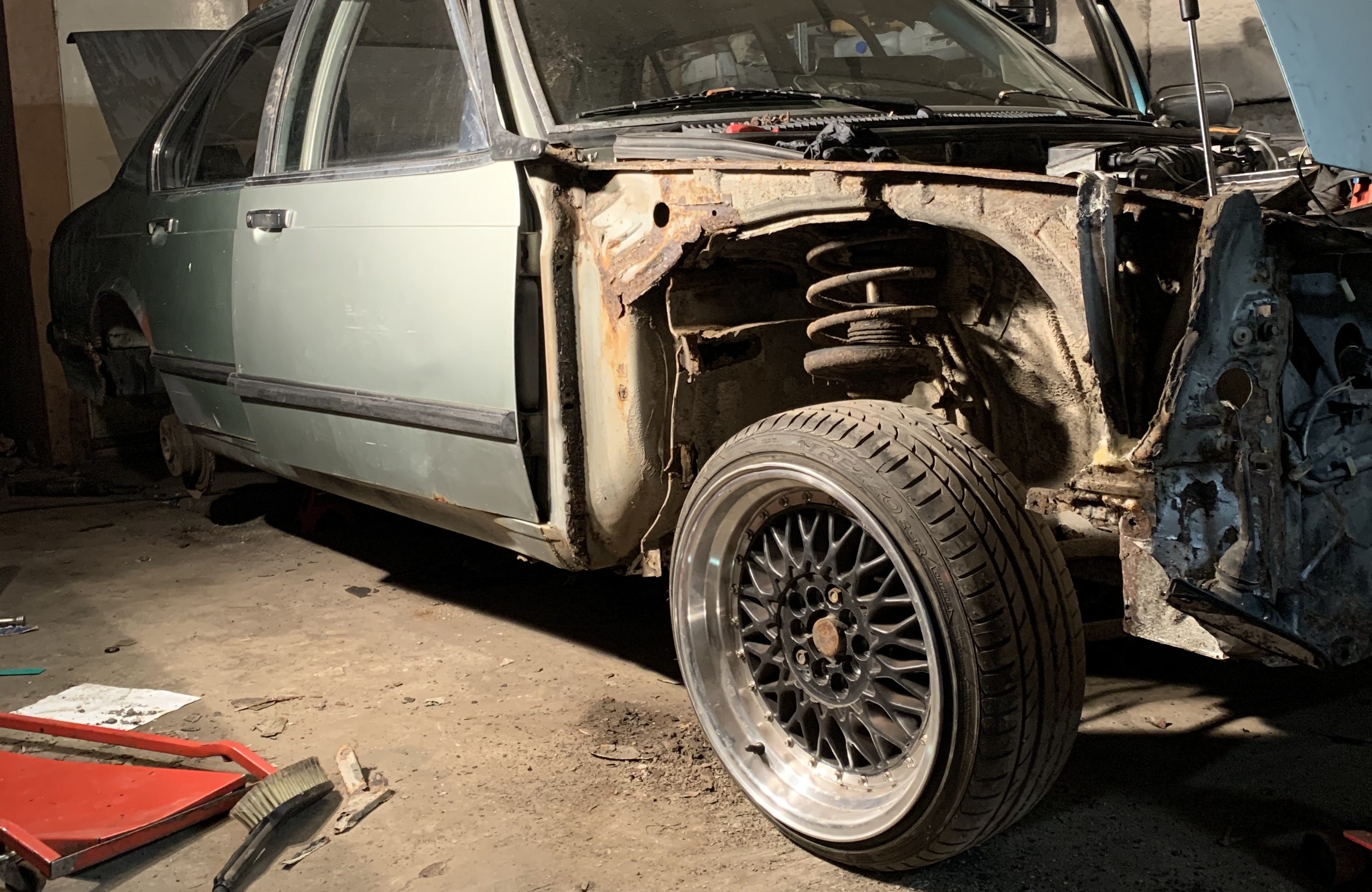

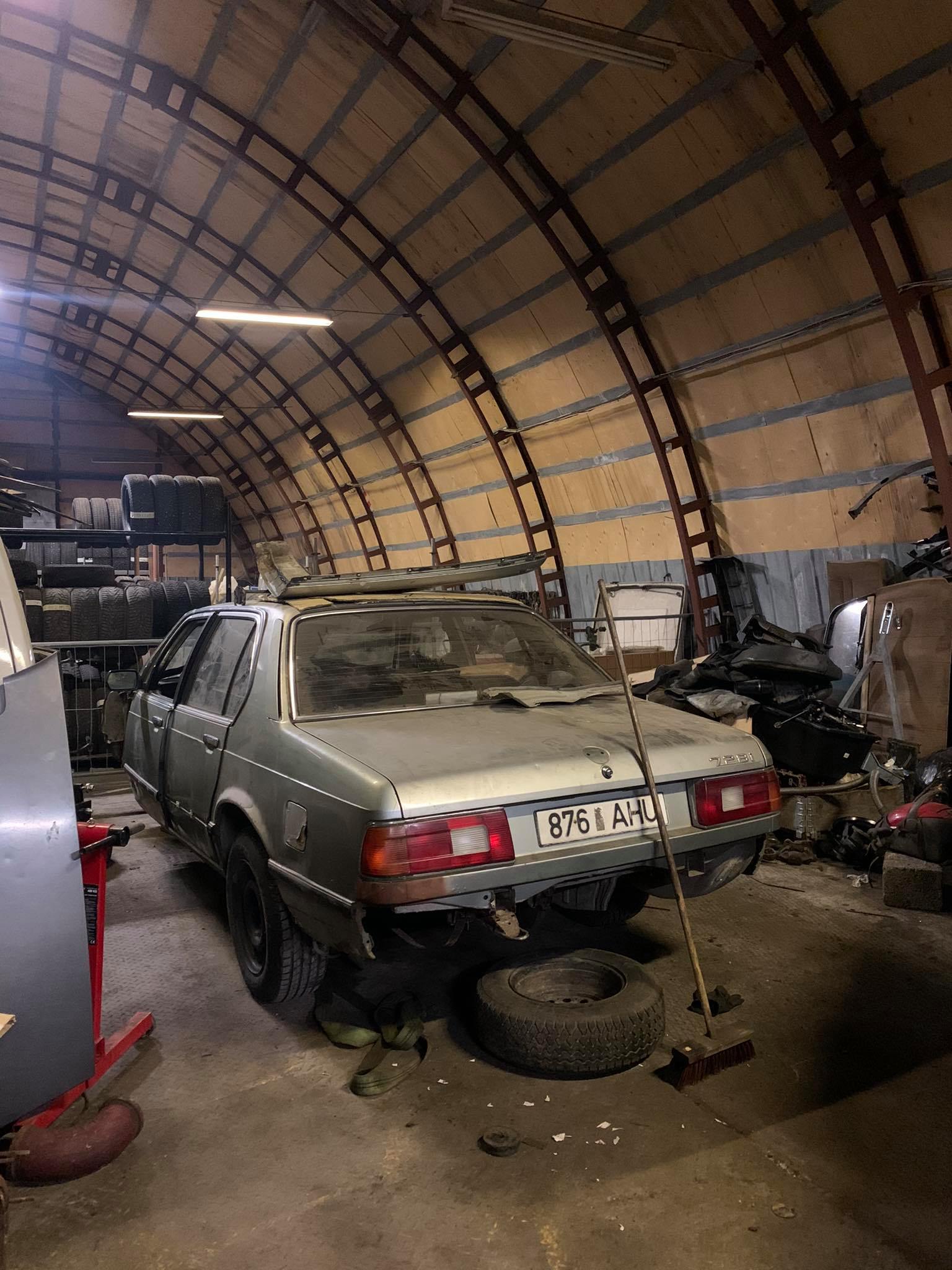

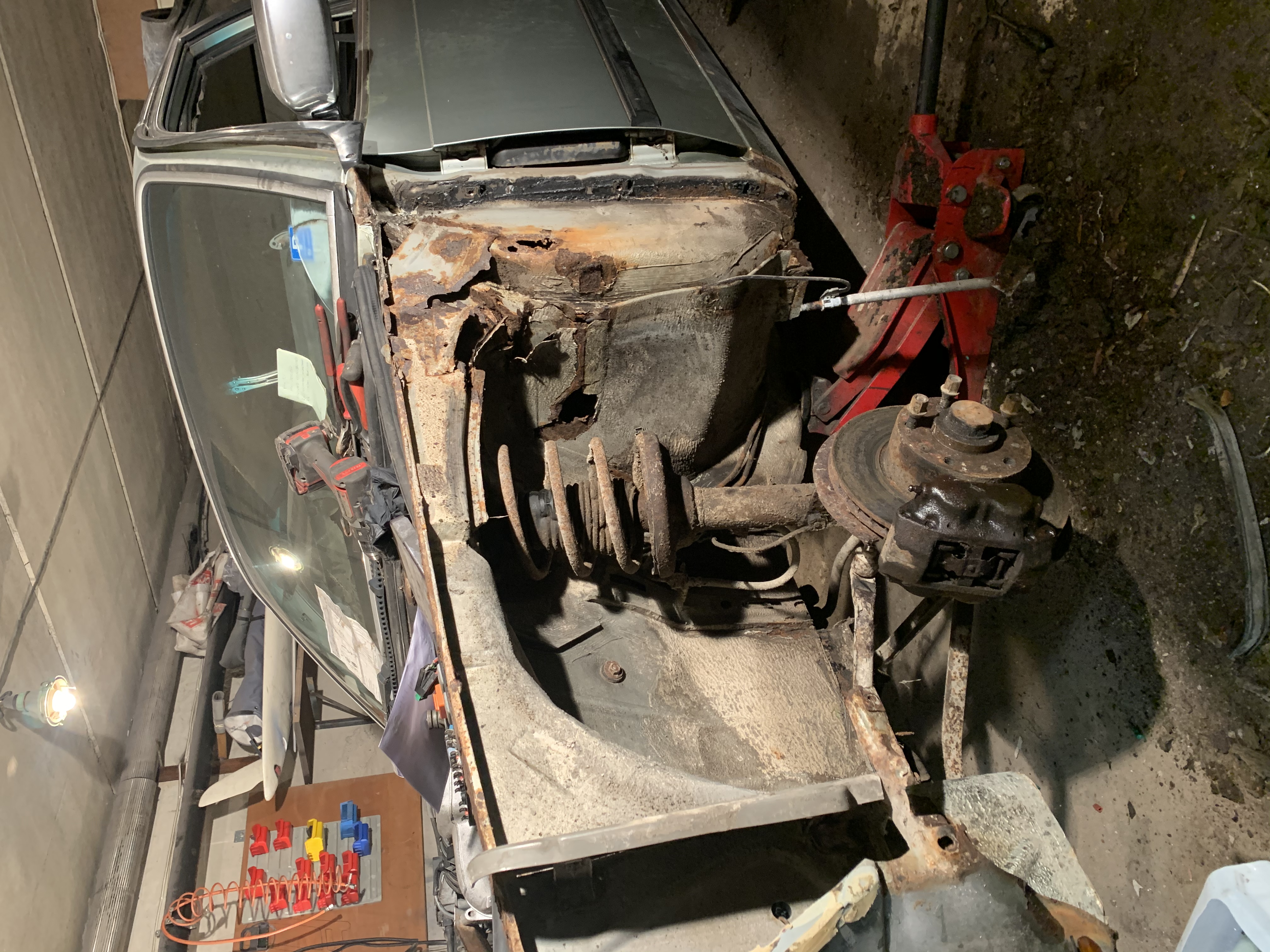

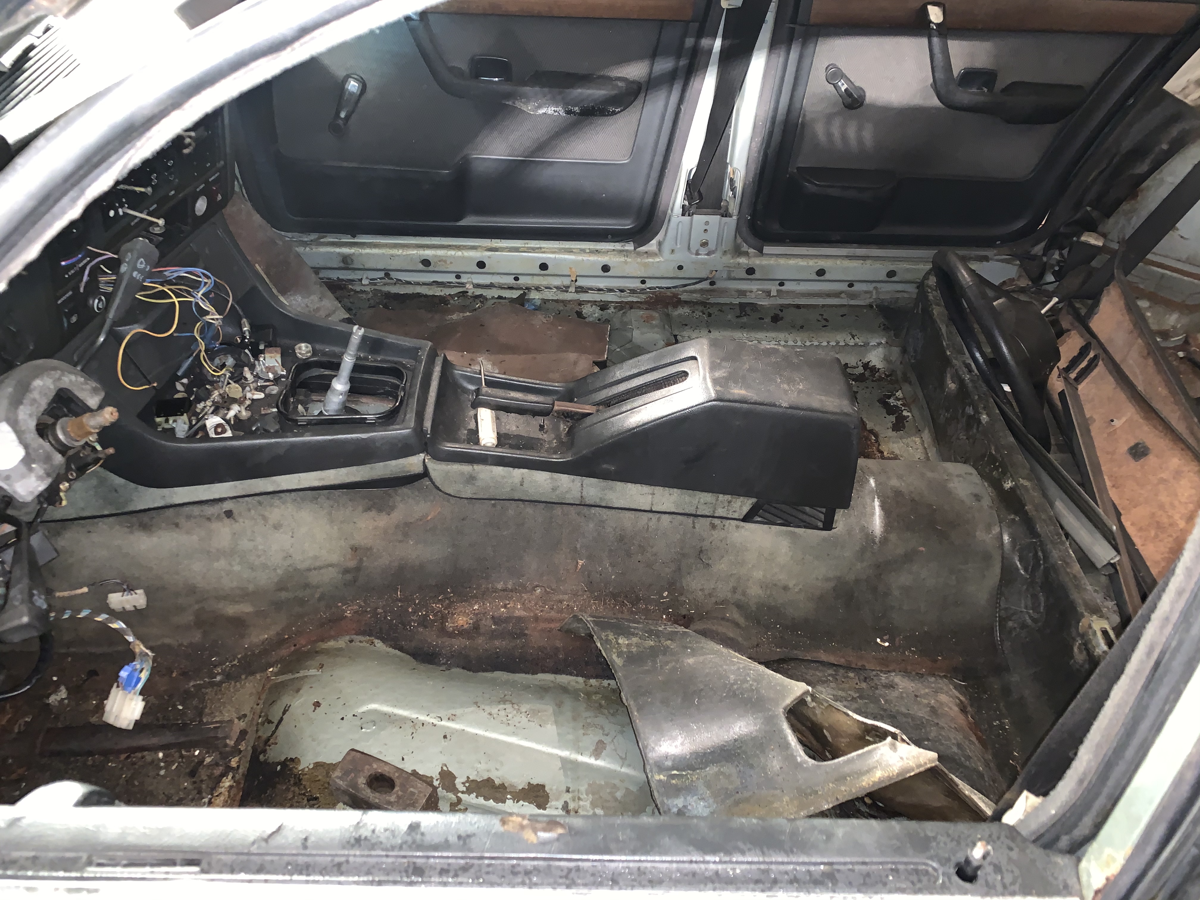

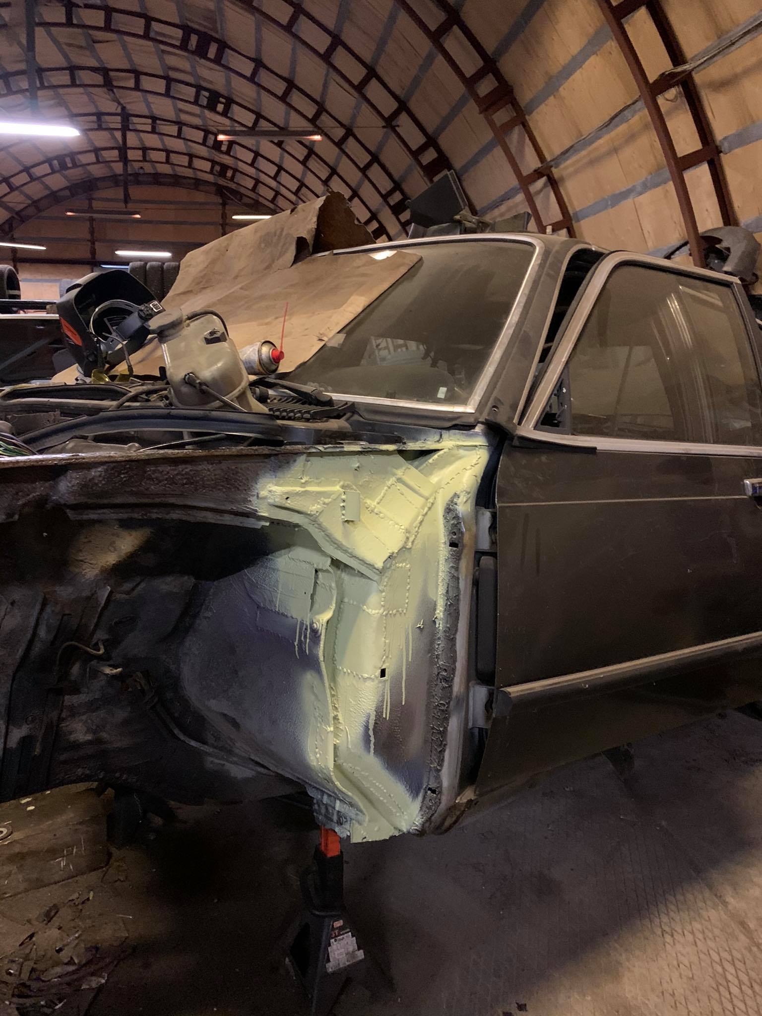

Täna sai veel lammutatud natukene, õnneks vedas ja leidsin veel roostet. Nädalavahetusel üritan paagi ka maha votta et näha mis seisus see on. Kodu lähedal olevast lammutusest sai leitud ka toonitud tuled, jagaja, tutikad tagaamordid ja muud nodi.

Coilid võiks viimane mure olla. Ma peast seda esimest amordi "hülsi" läbimõõtu ei tea, aga e24/28/e32/e34 omadest mõni asi kindlasti sinna hülsis sisse ära mahub. Kuigi tavalisem lahendus on sinna lihtsalt midagi käändmiku külge keevitada. Taha peaks iga suvaline minema e3-st e38ni vist, kuigi amordi kogupikkus varieerub.. Amordipadjad/tugilaagrid on e23 vist mudeli-spetsiifilised.
Kindlasti pole need esimesed lanseronide-tulemüüri-A-piilari liitmikud mitte ühegi keretööde tegija unistuste koht mida parandada ja nõuavad kõvat viitsimist. Aga ära parandama peab, sest tegu on väga elutähtsa kohaga, liiga ära kõduneb, siis hakkab sealt kere läbi painduma (Jäiga coil-overiga eriti). Tagant rattakoobastest pagasiruumi minevad augud peaks ka tüütud olema. Mujal on neil kerede ehitus võrdlemisi lihtsakoeline.
Ainsad uued kereplekid, mis B-osana prefacelift kerele saada on on tagumised koopaääred. Muu tavaar kõik A-varuosa ja eestlasele kallivõitu.
Kui mingeid pisipudinaid vaja on, siis mu varudest niimõndagi leiaksin. Beeži salongi (v.a. istmed) saaks näiteks kokku võluda.

Õnneks ainukesed eriti kõdunenud kohad ongi eest mis piltidel näha. Taga on varuratta kohal paari cm suurune auk ja see kõik.
Täna sai kütusepaak eemaldatud ja nagu arvata oli, siis ülevalt ussitand kõik. Ka jagaja sai peale pandud, ning eetriga läks mootor ilusti käima.

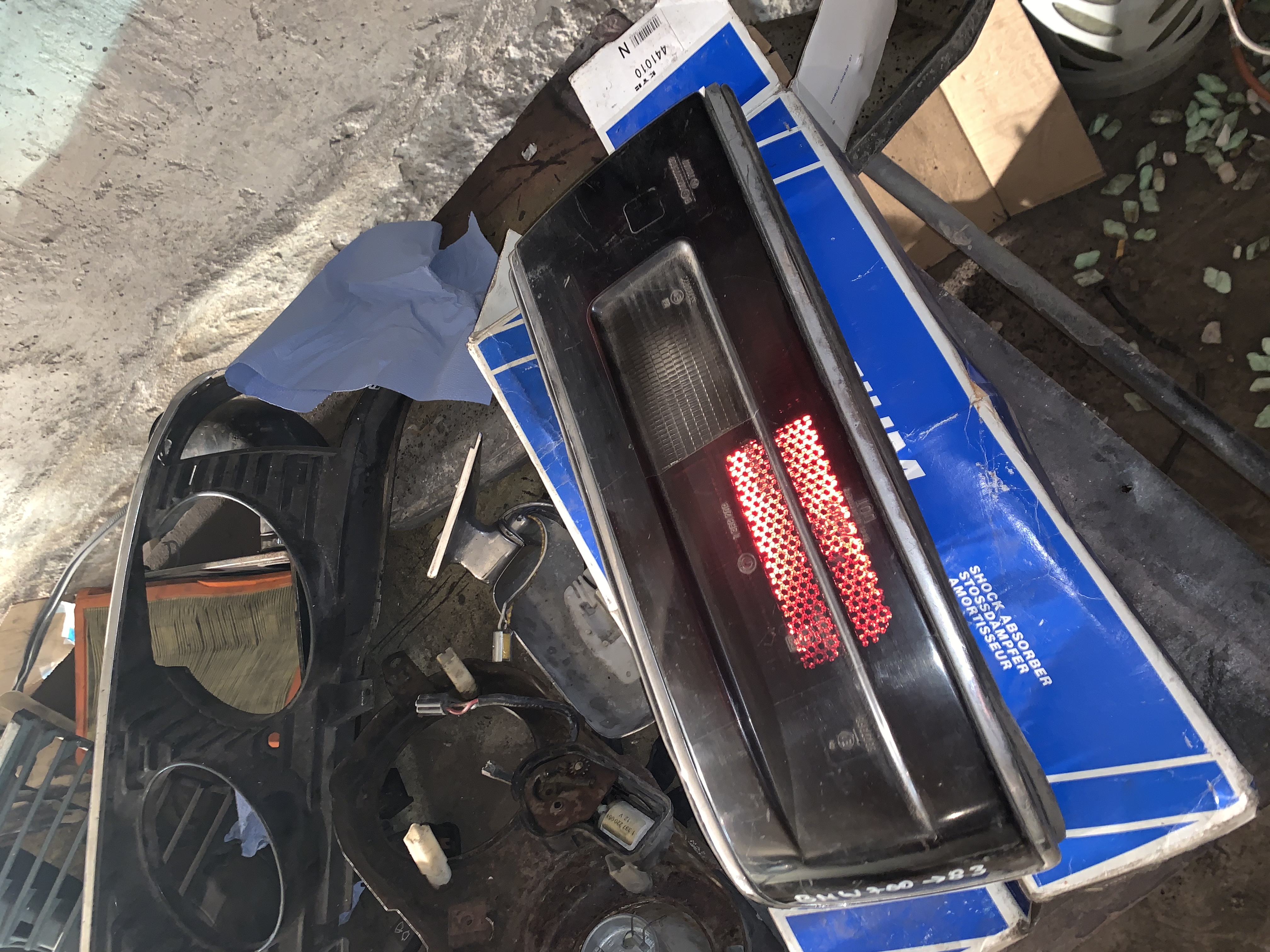

Puhtjuhuslikult kui kellegil on siis võib pakkuda järgmisi jubinad:
2.8 bensupaak 100L
vasak esitiib
Radikas
esistange/kroomid/liistud/stangelisa
esiamordid
käigukangi nahk ja nupp
juhipoolne tagumine ukseliist
tahavaate peegel
komplektset summutajat või resonaatorit/pütti
tagumine parempoolne ukselink

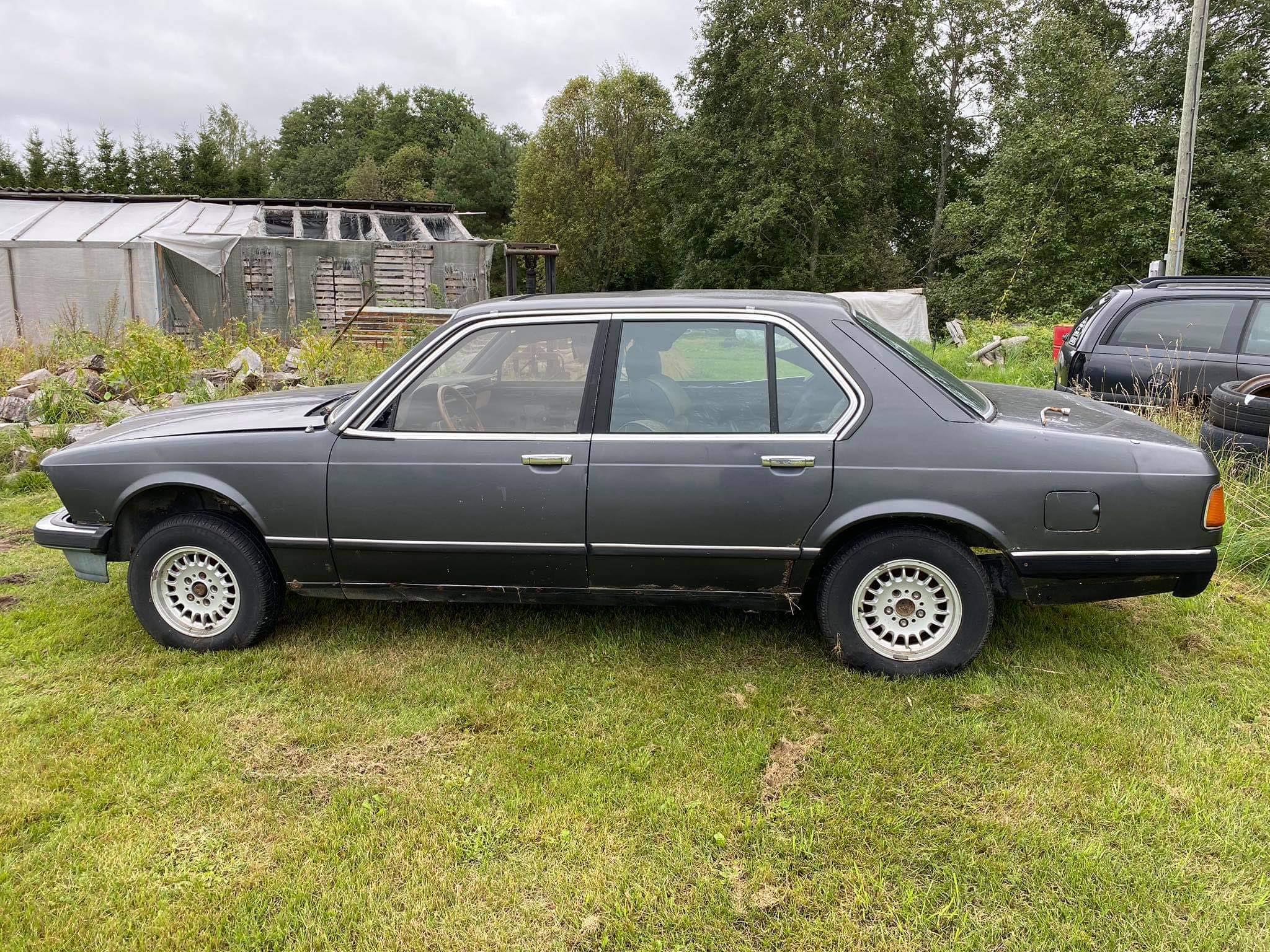

Tugev pool aastat nüüd möödunud ja auto on enamjaolt seisnud. Põhjus lihtne, dokumente pole sellel.
Aga nüüd on isegi mingigi võimalus, et saab mingi asja üles ehitatud. Eile sai toodud pärnu tagant üks 745? Mootorit/kasti ega sisu tal kahjuks pole, küll aga on veerev kere ja dokumendid! Roostet tal kindlasti vähem kui 728 kerel aga see selgub siis kui ta rohkem lahti lammutada. Küll aga lendas transpordi ajal katuseluuk minema, aga no selle saab ka vana kere pealt ehk. Hetkeseisuga plaan siis selline, et 728 pealt läheb mootor koos kasti ja kõige sinna kuuluvaga uue kere peale. Vana kere pealt saab ka tagastange, korralikuma kundepoolse tiiva ja enamuse sisust.
Kui keegi oskab ehk midagi sellest 745st mulle rohkem rääkida (ajaloost eestis) siis võib julgelt kirjutada kusagile.

Kui plaan pikemalt seisma jätta ss muruplats head ei tee... Pane nt kile alla.
 edu projektiga loodame et masin ikka kunagi liikuma saab:)
						Re: BMW E23 728i - Mürk
Sealt muruplatsilt ma ta ära tõingi tegelt. Nüüd juba seisab kuivas angaarisR-ALPINA kirjutas: 03 Sept 2020 09:27 Kui plaan pikemalt seisma jätta ss muruplats head ei tee... Pane nt kile alla.edu projektiga loodame et masin ikka kunagi liikuma saab:)

On teada kaua see seal seisis? Oled jõudnud juba põhjaalust ka komppida?
Mõned aastad vist ikka seisis, Põhja alt paremas seisus kui roheline. Parempoolne karp vaja vahetada, tulemüüris paar auku ja natuke põhja ise kohendada. Tundub, et on paremale ka mingi laksu saanud kunagi, sest terve parem pool on kõvasti rohkem roostes kui ülejäänud auto.R-ALPINA kirjutas: 03 Sept 2020 15:10 On teada kaua see seal seisis? Oled jõudnud juba põhjaalust ka komppida?
Aga üleüldse üsnagi heas seisus, natuke keevitada ja saab asja küll!

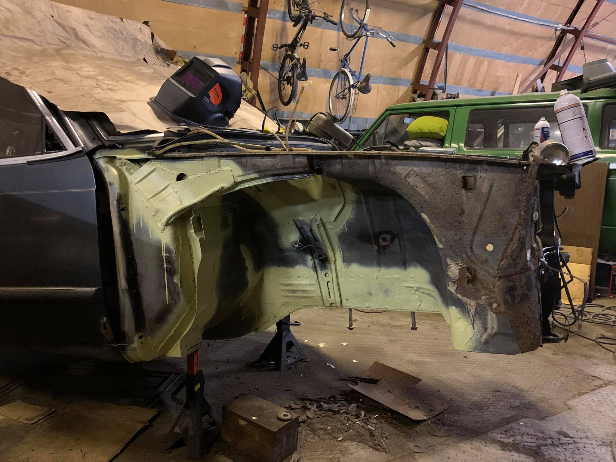

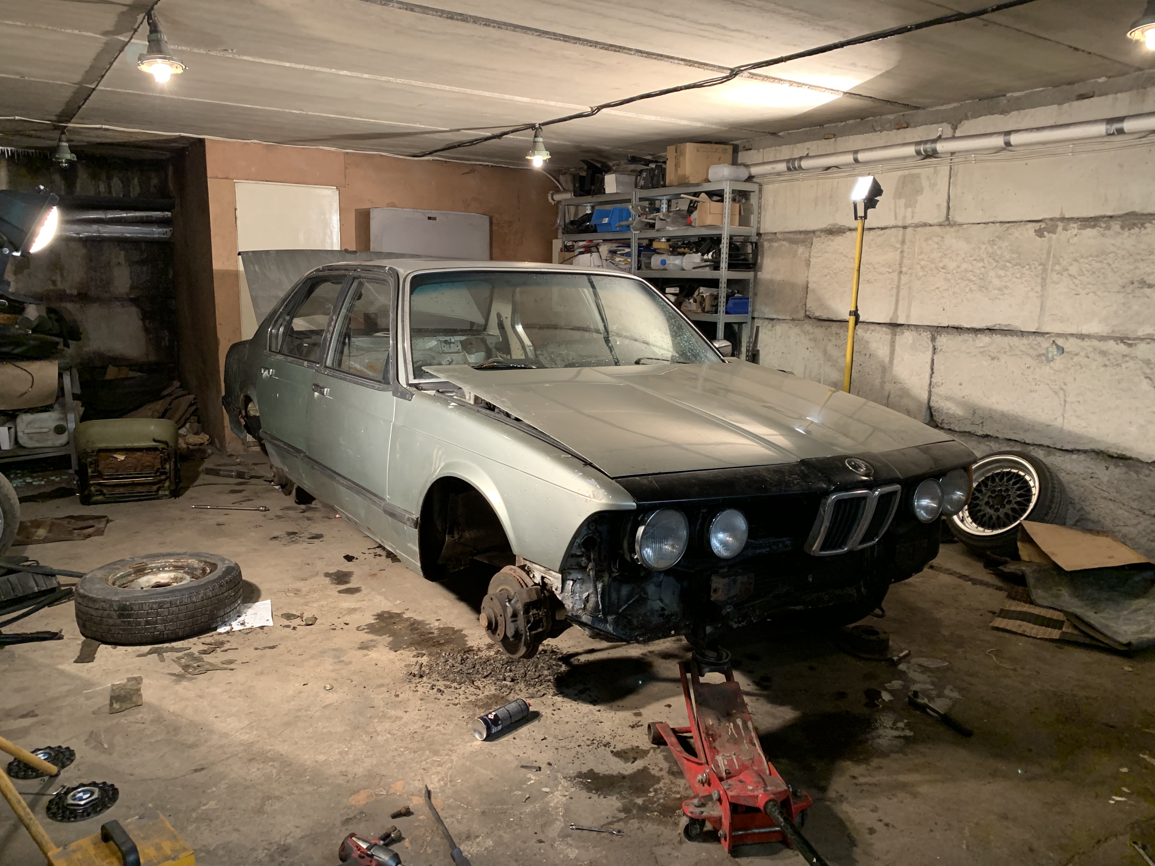

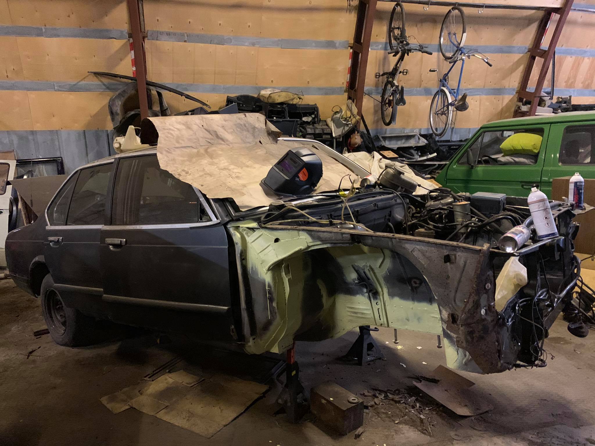

Vaikselt on auto ehitus ka edasi liikunud. Rohelise kere pealt mootor ja käigukast maha võetud ja seisab nurgas hetkel.
Uuel kerel enamus murekohad ära keevitatud, mõned väiksemad augud veel on. Esisild ka alt võetud ja enamjaolt ilusamaks tehtud.
Tööd veel palju teha, aga ehk kunagi saab liikuma ka!

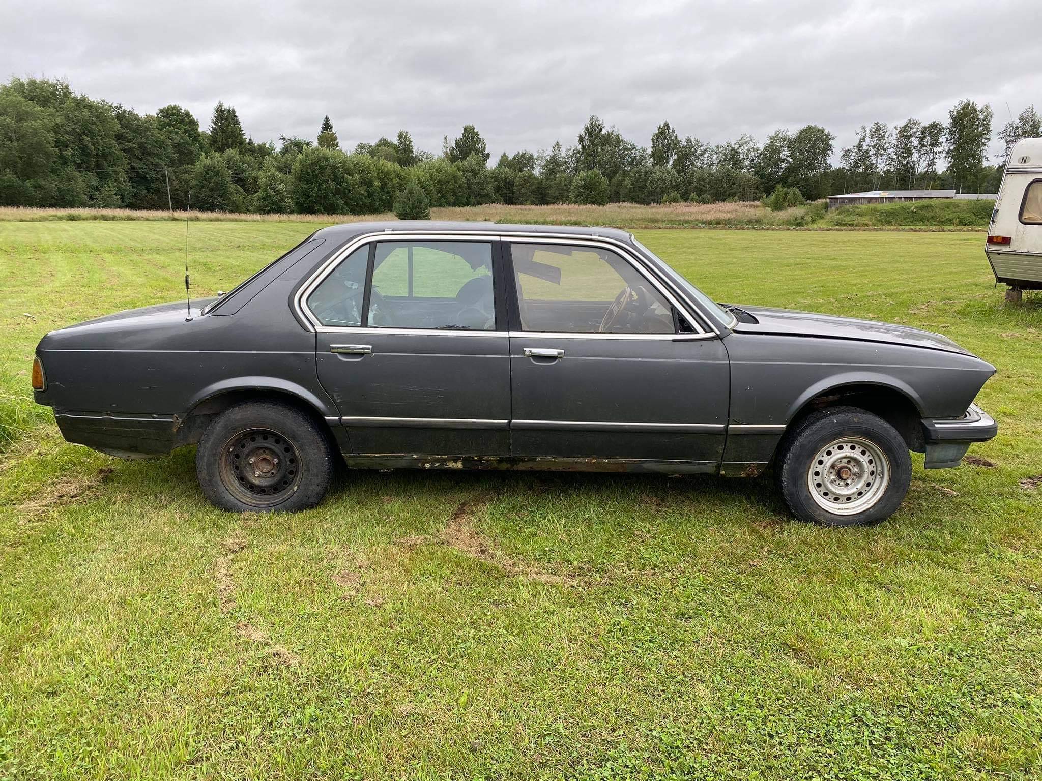

AAaa, Kui ta on 735i, millel pagassil 745i kirjas ja ilma sisu ja mootorita, siis ta on see...
http://eng.auto24.lv/kasutatud/auto_pil ... _missing=1
(Esineb pildil, kus kere on treila peal)
Oli 2018.a. lõpus kasutaja "MargoE30" käes.
745i-le kohast auku ees paremas nurgas ei paista, see vihjab, et tehasest vabalthingav olnud.

Muidu seda, et keevitustraat ja gaas ja elekter on tegelikult suhteliselt odavad. Võib panna õmblused tervenisti ümber uue lapi.
Ja no tegelikult peale lappida ei soovita üldse.
Aga kuskilt peab alustama ja kuhugi võib isegi jõuda, kui tegujõud ei rauge.
