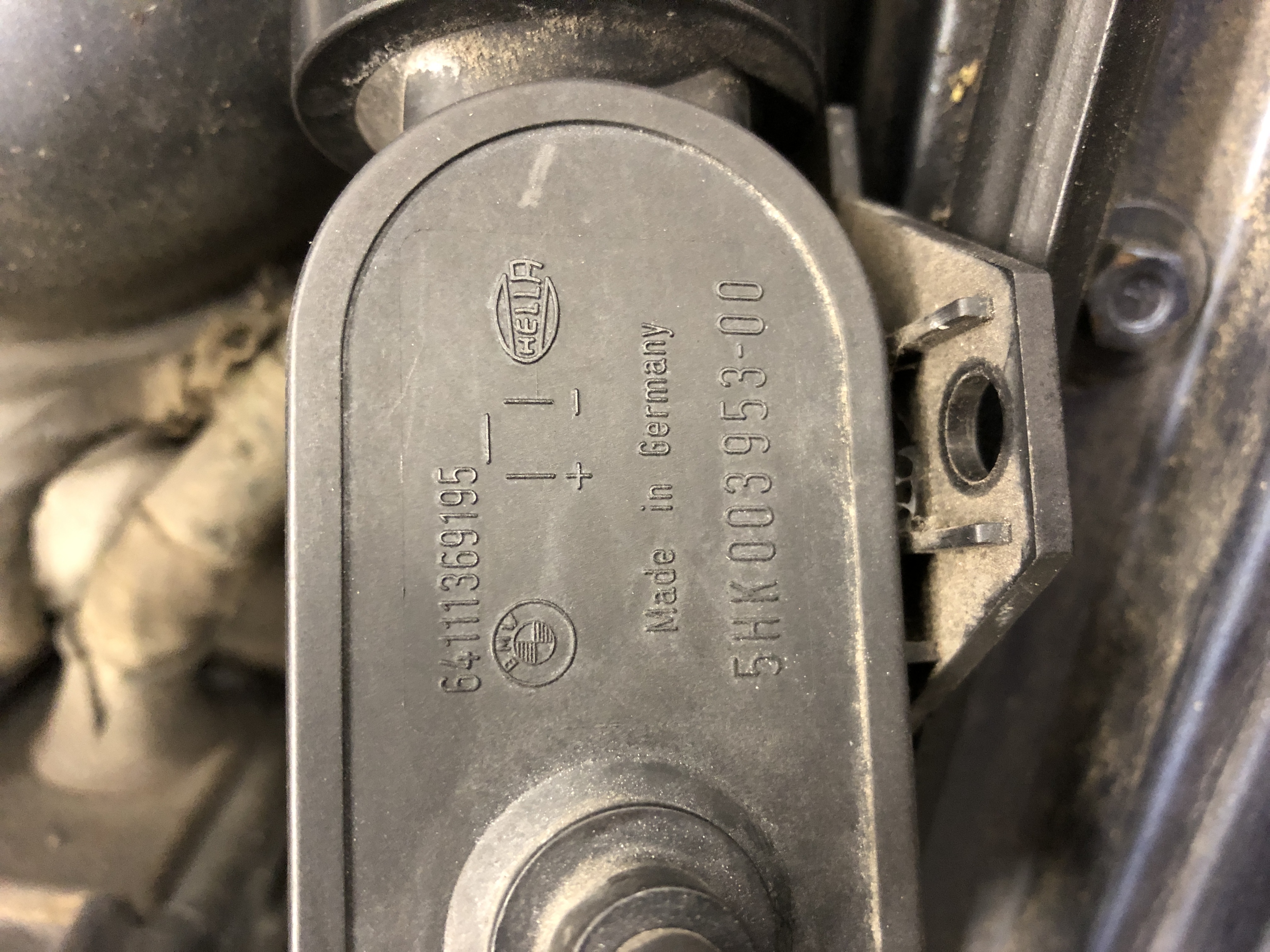

Kui juhuslikult kellegil peaks olema üle ac/kliima süsteemile vaakumpumpa siis võite julgelt pakkuda, lisan konkreetsest detailist siia pildi ka
