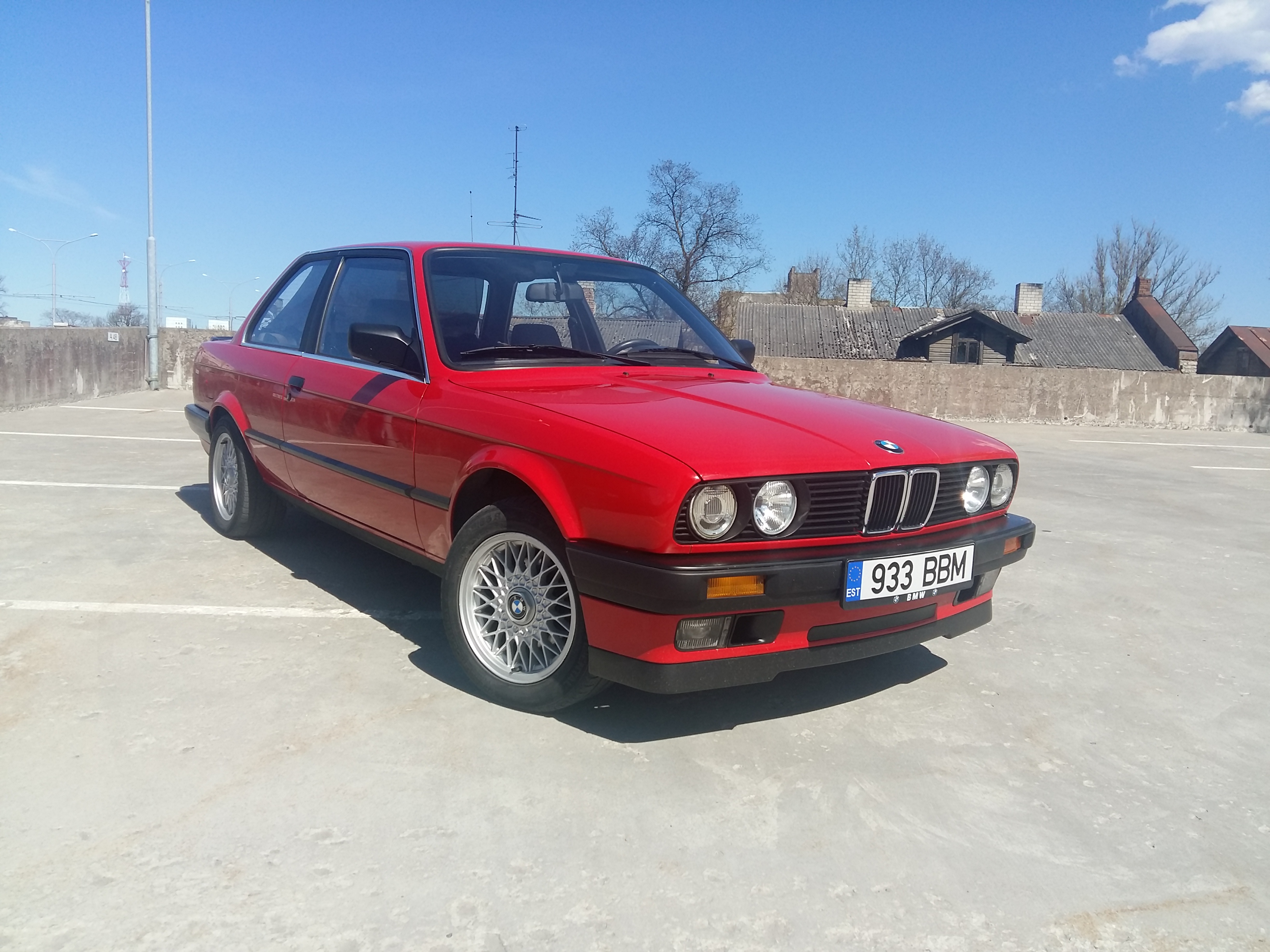

Otsus: tiptop, 2018 maikuus jälle
- 20170513_124239.jpg (1.9 MiB) Vaadatud 26245 korda
