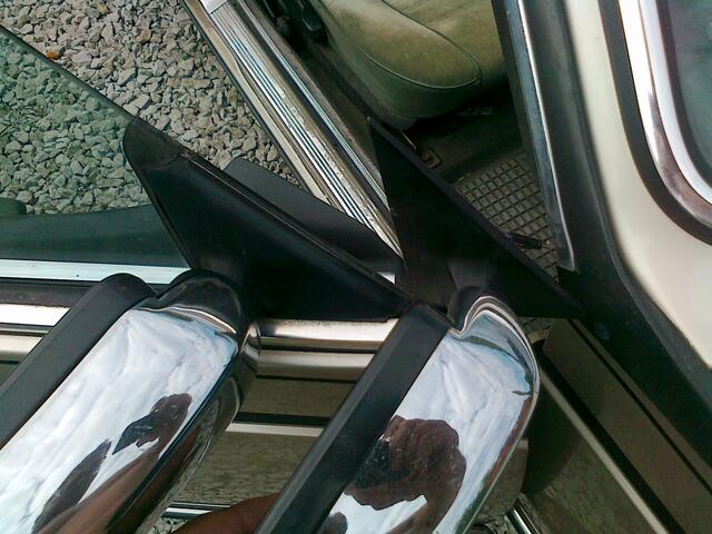

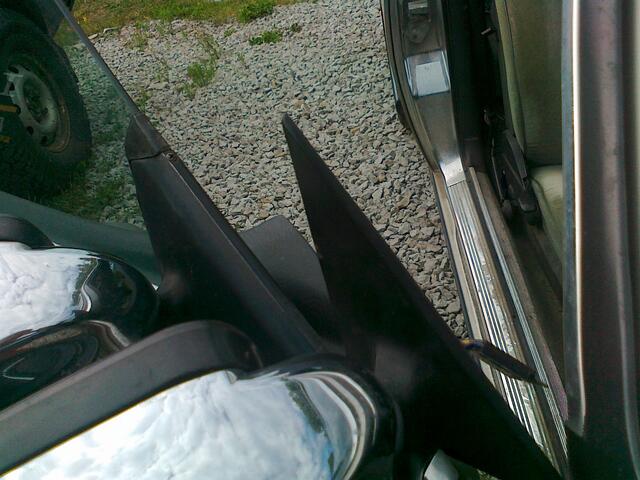

Mis/Kas vahe on E23 ja E24 peeglite vahel? Siis oskaks vaadata, kas on midagi pakkuda.
Postitusi: 2658
Re: e24 küljepeegel
Vahe on uksekinnituses. E24 laugem esiklaas ja ilma raamita küljeaknad, seetõttu kinnituskolmnurk erineva kujuga. Proovin hommikul pildi teha, kus mõlemad kõrvuti.
Postitusi: 2658
Re: e24 küljepeegel
Siin pildid:
Nagu pildilt näha, on kuuese peegli kinnitus kumerama kujuga ja kolmnurga üleval osas auk poldi jaoks.
Nende e23/e28 peeglite juures on see kummaline, et jalal on valuaasta numbrid 87-89. Ehk siis tõenäoliselt mitte tehasest külge pandud peegel, vaid hilisem A-osa
