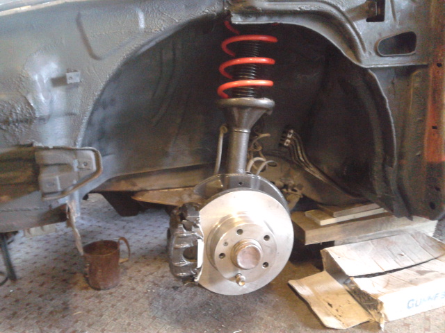

Natuke arengut.
Alla sain esimesed püstakud ja ühe piduri sain kokku.
Uued on siis vedrud, amordi tugilaagrid, amordi kaitsekumm ja kogu pidurimajandus.
Teine pool:
Küsimus. Tagumised pidurisupportid on erinevad. Üks on originaal ja teine ilmselt mingi muu. Originaalil läheb see kummitihend nagu supporti sisse, aga teisel on mingisugune väljatoodud serv, kuhu taha see tihend peaks siis nagu hakkama. Väga olulist vahet see vist teha ei tohiks, sest kolvid on samasuured. Mille support see vasakpoolne olla võib?
EDIT: Hetkel pildilt vaatan, et vasakpoolsel on see vahe nagu suurem. Kas peaks kuskilt samasuguse nagu parempoolse sebima?

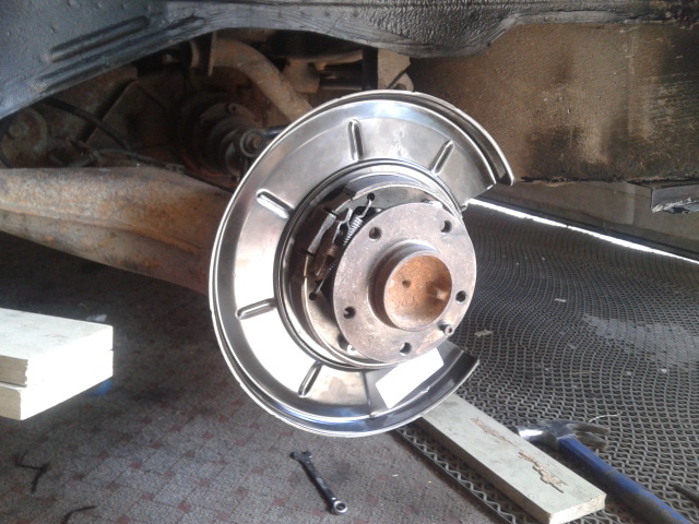

Taha peab vist uued kaitseplekid ka panema, sest käsipiduriklotsi kinnihoidvate mutrite augud on liiga suureks roostetanud. Kinni sai hoidma, aga nii, kui kangi tõmbasin, käis raks ja ta oli sealt lahti.

Nii. Täna avastasin, et piduritega on mingi teema. Nimelt sai tellitud õiged kettad ja asjad. Ladusin siis kokku ja vastu vaatas selline pilt:
Eelmine omanik on siis vist mingit upgrade-i teinud?
Oskate öelda, mis ketta siis siis nüüd panema peaks? Kas mingi E34 540 oma vms?

Esimesed?
M5 oma peaks veidi suurem olema 300 vs 282 aga on samas ka 5mm paksem.
CSi, ti, i, RT, TC1, D

Võivad olla ka e32 kettad.

Esimeste kohta jutt?
Kui jah siis need vist E34(alates 2,5 tds?) supportid.

Vaatasin, et supporti peale oli kirjutatud järgmine asi. BMW 60/28/302
Tegu siis ilmselt E32 või E34 540 pidurisupportiga, sest see on 302mm diameetriga ja 28mm paks.

Tagumistele piduritihvtidele pane laiaks litsutud seibid pleki taha. Pleki vahetuseks peab ka laagri vahetama, mis on suur töö.
Tagumised sadulad paistavad erineva vahega olevat - erineva paksusega ketta jaoks?

Uued plekid juba ostetud ja taha muretsesin E30 Touringu supportid, mis peaksid asjalikumad, kui originaalid olema.
Kui ma õigesti mäletan, siis mul olid enne taga ventileeritavad kettad, aga nüüd uued, mis on originaalid, on tavalised. Ehk siis downgradesin tagumisi. Aga pole hullu. Ette ostsin E34 540 kettad ära.
Kui keegi peaks tundma vanade ketaste vastu huvi, siis andke teada. 282mm ja paksus on 25mm. Kasutatud on nii palju, et brake cleaneriga on see õli maha võetud.

Postitus Postitas Rain01 »
Nii. Ette said E34 540 pidurikettad ja asi ongi klaar. Sobib täpselt õigesti ja kõik on hea!
Kuumusega võideldes vedasin ära ka piduritorud eest taha, panin uued pidurivoolikud ja piduriplekid. Käsipidurisüsteem sai ka kõik uus peale trossi. Ehk piisab pingutamisest.
Ja lõpp-produkt on siis selline:
