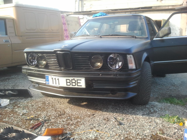

Eile ja täna sai veits tegeletud jälle aparaadiga.
Keerasin kõik 24 poolteljepolti ükshaaval lahti ja liimiga tagasi kinni. Keerasin esimesed logarid külge. Bensiinipaagid käisid korraks maas.
Esiklaasi tihendile panin "vitsa" sisse. See on nüüd päris mitmest tükist ja ca 20cm jäi puudu ka. Vähemalt alt äärest ei tule nüüd vast vett sisse. Siiani oli tihendi äär irvakil ja kogus sinna vett ja kuidagi siis ilmselt imbus ka läbi. Esiklaasi oli palju lihtsam paigaldada, kui seda vitsa/liistu.
Endiselt on paigaldamata tagumiste küljeakende alumised kroomliistud. Aknatihend on pehme, et peaks nagu paika minema. Maadlesin vast terve tunni sellega. Puhastasin ära, määrisin vaseliinitaolise määrdega, et ehk läheb paika. Kriipisin paarist kohast keregi ära. Proovisin liistu vahesse toppida ja siis otsa paika lükata. Nugade ja naelaga sättida. Ei midagi.
Rajapäeva peaks ära kannatama nüüd

Põhjaalused poldid tasub tõesti keermeliimiga kinni panna, ka enda autol oli peale kokkupanemist 500km pärast nii mõnigi polt "näpuga kinni". Ju siis oli sõiduga lahti tulnud.
Tagumiste küljeklaasi liistudega olen alati liistud pannud tihendi külge ning siis kogu krempli auto peale. Kui klaas juba tihendiga auto küljes siis liiste lõhkumata neid hiljem paigaldada vist ei saagi.

Mul on niikunii plaanis tagumised küljeklaasid vahetada. (Ukseklaasid vahetsin kui autot kokku panin). Kogu klaasiring oli pronksikarva tooniga. Ustes on nüüd sinaka tooniga. Tahaks tagumised ka sinakad panna.
Vanad saan ise kätte aga teiste paigaldamiseks pean vist kellegi osavama teenust ostma. On keegi väikesest haltuurast huvitatud?
Täna tellisin esisillapuksid ära. Roolikarbi puksid ja esimeste õõtsade mõlemad puksid, nii sillatala kui ka stabika külge mineva ava omad. Rajapäevaks need vist kohale ei jõua aga suveks saab esiotsa jäigemaks küll.

Mul kohe joppab punaseks võõbatud kärgvelgedega. Leidsin jälle kaks e21-le sobivat, 15" ET 12.
Võtsin tagumised ketastega õõtsad juppideks ja viin täna koos esimestega liivapritsi ning värvimisse. Ühel õõtsal avastasin NL aegse tolmukaitse, GOST-iga. Supportid olid imelike asjadega kokku pandud. Liugpindade vahel olid mingid plekiribad ja 150-sed naelad.
Strokeri kokkupanemine seisab praegu peamiselt sobilike pihustite leidmise taga. Olen seni 13 tk ostnud aga kuut töötavat ühesugust pole ikka. Viimati soetatute seas on 4 tk M5 3,8 motole paigaldatud pihustit. Püüan veel 2 sellist leida.

Panin lõpuks ammuvalminud flantsid külge. Nüüd sobivad veljed ilusti alla.
Vahepeal sai ajaviiteks tehtud pihustite kontrollimise ja läbipesemise vahend.
Pihustid ei "pissi" ja kogused on väga sarnased.
Kui keegi tahab oma pihusteid proovida, andku märku.

Eelmisel nädalavahetusel käisin autot tuulutamas. Tagasi garaaži jõudes läks auto keema ja lõhkus ühe lõdviku klambri juurest.
Väga ei põdenud aga eeldasin kõige hullemat. Prooviks lõikasin lõdviku lühemaks, valasin vett peale. Õhku aga kudagi välja ei saanud. Selgus, et radika ülemisest otsast paisupaaki tulev peenike ots oli umbes. Puhastasin selle traadiga ja kõik toimib jälle korralikult.
Auto sai korraliku pesu ja ühed neerud värvisin mustaks Üks huvitav rool sattus ka ette
Õõtsad, püstakud ja veljed sain ka liivapritsist ning värvimisest kätte.

Suve lõpust saati pole midagi teinud masinaga. Õigemini, talveks valmistasin ette. Suvel sai vist korra vett juurde pandud. Lasin jahutusvedeliku välja, lisasin antifriisi ja valasin uuesti sisse. Lasin mootoril käia ka, kuni termostaadi avanemiseni.
Täna oli ilm juba kevadine ja hakkasin järgmiseks hoojaks valmistuma. Paar korda olen juppe ostnud ja täna panin esimesed ventileeritavad pidurikettad paika koos uute (kasutatud korralike) suportitega. Kui auto on hiljuti juppideks käinud ja enda poolt hoolikalt kokku pandud, on juppide vahetamine lausa nauditav. Või on nende vanakestega tegelemisel juba vilumus väljakujunenud. Sai meisterdatud ka "Klar Scwartzid" esituled, mis ühele masinatest ette lähevad.
Selle auto alt vabanenud kettad ja suportid panen viimasena soetatud valge vanakese alla. Sellel on esimesed pidurid nii kinni, et ei saa peaaegu sõitagi. Libedal pidin kühvliga graniitkildu puistama, et liikuma saada Sellest pillist eraldi teemat ei tee, kuna ei plaani seda endale pikemaks jätta. Tööd on sellega aga juba tehtud omajagu ...
Hetkel on "peres" kolm e21 kerega isendit, millest kahest on kevadel plaan jälle vabaneda. Tsikkel viidi (osteti) ka eelmisel nädalal ära, et nüüd on kevadel rohkem aega neljarattaliste jaoks.
