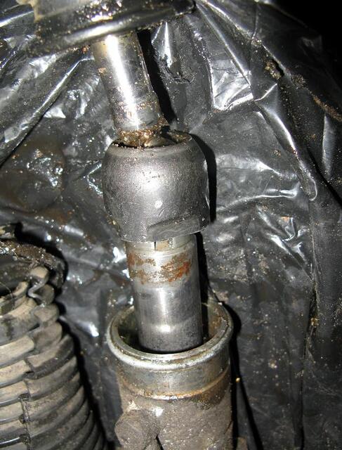

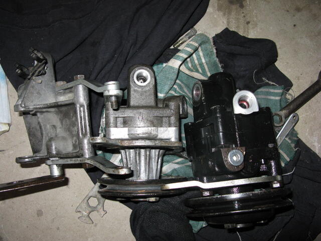

Niisiis, sai ostetud roolivõimuks kõik vajalik. Puhastades jäi silma auk kaitsekummis ja selle lahti võtmisel avanes mitte just kõige parem vaatepilt...natuke liiva ja õli(ca. 10-15ml).
Mida nüüd edasi teha, kas hakkan lahkama või paigaldan ära ja vaatan kui suur probleem selle õli läbilaskmisega on. Kas üldse annab sellist asja remontida, tihendid kuskil müüa? Keegi järsku on kokku puutunud sellise probleemiga?

Mina olen tegelenud. Tartus maksis lati remont vist 3500 + tihendikomplekt UM'st. Väga hea sai :)

Mina olen e30 roolilatti remontinud. Kui mehaanilisi lõtke ei ole saab hakkama. UM remontkomplektile on alternatiiv olemas, maksab u 600.- plus uued kaitsekummid. Remontkomplektis on olemas nii tihendid kui ka kapron puksid.

Nüüd niikaugele jõudnud, et latt peaaegu pilbasteks, jagu aga ei saa sellest rooliotsa munakast, pildil tumehall ja munakas sees. See on vaja saada lati küljest lahti, kas haamriga lüües või vaja hüdraulikat kasutada?

Kui ma õigesti aru sain, siis sisemise roolivarda otsa saab ju võtmega lahti keerata, pildil veel näha võtme jaoks koht.

seal näha ka vardas pilu ja see tumehall keeramiskohtadega punn istb seal pilus, nagu kiil. Ei saa lahti 1,5h punnind ja ei kuidagi. Äkki kinni pressitud nn. keeramiskohad on pressimise jäljed?

Ise küsin ise vastan, oli ikka keermega. Torutangid tegid imet, lammutan edasi...

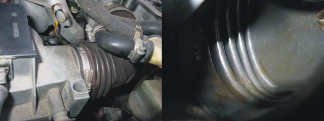

Vabalt võib olla, et rõngad läbi ja kõva surve karteris. Paraku ei kaasne sellega alati suitsemist miskipärast. Samuti kui õlirõngad läbi, siis kompressioon võib olla päris hea, sest õli tihendab ära. Kas sisselaskevoolikud/gaasidrossel/sisselaskekolle on seest kuivad või õlised? Kui õlised, siis karterituulutuse kaudu surutakse liialt suure surve tõttu õliudu sisselaskesse, kus see kenasti ära põleb. Võib olla samuti seotud jõnksutamisega, viimane avaldub tüüpiliselt nõrgal osagaasil.

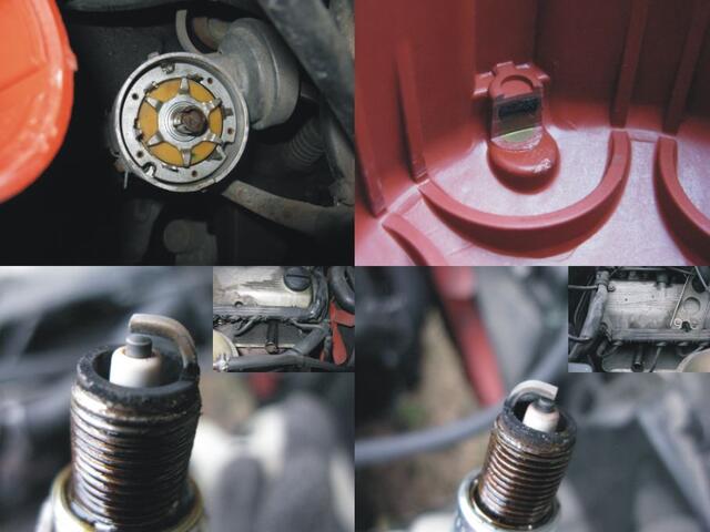

Sai siis asja natuke uuritud aga ma ei tea kas õigeid asju, suht võhik mootori asjus(jõuluvanale soov tehtud, et vaja mootori, auto ehitusest raamatut- kui keegi oskab soovitada, milline on parim eesti keelne õpik, siis andke teada).

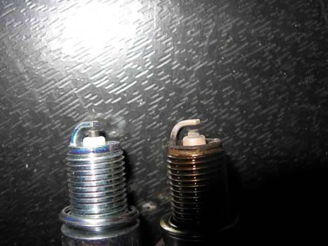

1. Jagajast üks pilt, seal tundusid vedrud hästi toimivat- näpuga liigutades ei old lõtke. Jagaja kaas ja selle kontaktid olid imelikud kuigi 7kuud tagasi uus kaas pandud. Tegin ka küünaldest piltti.
2. Pilt lõdviku sisse(kuidas iganes ta nimi on), see oli seest nati õline.
Diagnostik kiitis mootori heaks ja kerge jõnksutamise kohta ei oskand kommenteerida.
Viimati muutis karlerik, 25 Mär 2019 10:18, muudetud 1 kord kokku.
320i 83a. Saab9-3 08a.
killer666
Postitusi: 508
Liitunud: 28 Nov 2006 12:11
Asukoht: Ida-viru , AVINURME
Postitus Postitas killer666 »
Kui kaane on nii ruttu ära kärsatanud , siis peab viga ikkagi kuskil olema.
Küünalde sädevahe äkki vale?

Sai nüüd ostetud uued küünlad aga oh imet need ei teinudki 26 aastasest autost uut vaid sõit jätkub endistviisi- kergete jõnksudega gaasi vähesel lisamisel. Jagajakaane puhastasin ära aga ta on ikkagi niipalju kahju saanud, et kunagi tuleb see uus panna+rootor. Üks pilt kaa...

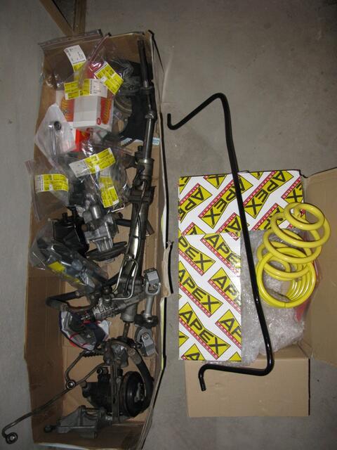

Värskendaks teemat vähe. Peale küünalde vahetust käivitub auto paremini ja ei jäta vahele, niiet oli ikka kasu kah natuke. Palju sõidetud ei ole ja sõitudeks olen valinud vähe kuivemaid ilmu, et seda soolalöga võimalikult vähe saaks. Kevade ootel olen sillajuppe juurde soetanud, mis soojade ilmadega tee autokülge leiavad: vedrud 30/30(väiksemat ei leidnud), tagumine stabikas 14,5mm (vähe puhastatud) ja uued puksid+ kinnitused ja viimaseks võimuga latt. Egas muud polegi, jään sooja ootama.
