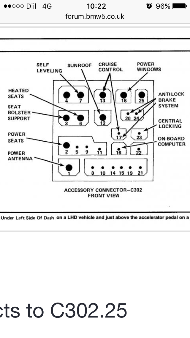

Tere foorumlased, oskab keegi öelda kuhu pistikusse ühendub e28 valgustusega peegel? Mul pole seda nö pikendus kaablit et otsida loogiliselt koht armatuuri all.
Igasugune info teretulnud. :)

E30 on see juhi ukse pistiku juures.

lennukiga kirjutas:E30 on see juhi ukse pistiku juures.
Kas see on lihtsalt juhtmepuus olev valmidus pistik?

Põhiline "lisade pistik" on jah kuskil juhi vasaku jala juures, mingi umbes 20-klemmiline suur valge kobakas... C302
Ilmselt on tehasest tolle peegli puhul lae-valgustuse juhtmestik erinev.
Või hoopis meigi-peeglite juhtmestik erinev.
Siin igatahes on üks röövinud voolu just viimastelt:
http://www.bimmerboard.com/forums/posts/12279" onclick="window.open(this.href);return false;
Ighatahes peaks olema ka C302-s piisavalt vabu kohti, et täiesti uus + juhe a-piilarit pidi sinna vedada.

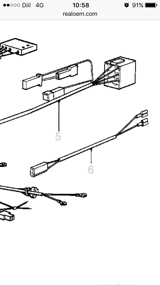

Kui vaadata seda paigutust, siis peegli jaoks nagu kohta c302 polegi. :roll:
Ehk tõesti laevalgustusse tuleb lisa adapter millesse peegel ühendub, realoem pildil nr 6 äkki?
Tuleb vist sama teed minna ja pluss ise tuua kuskilt.
realoem nr6
realoem nr6

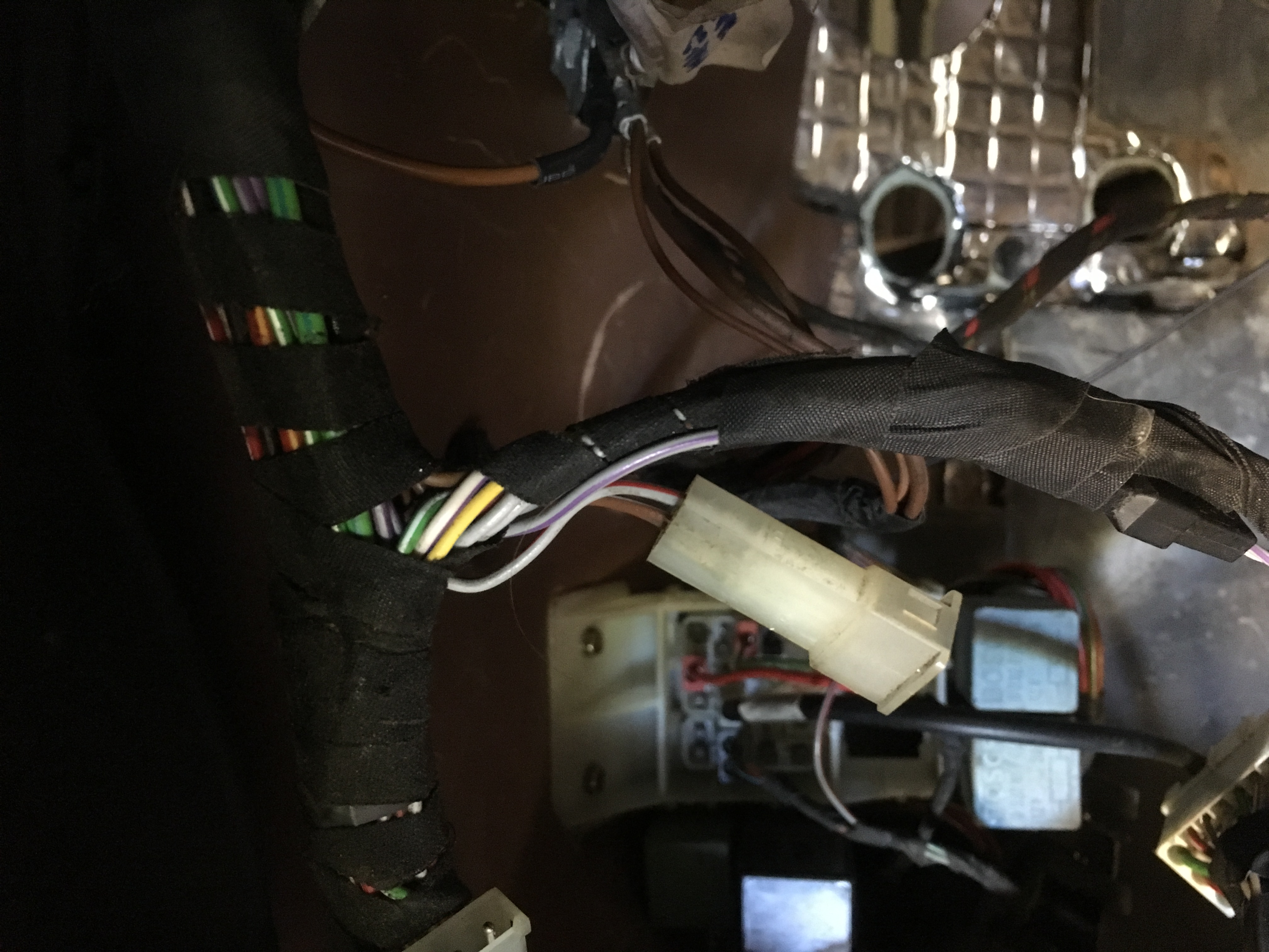

Ma ise kahtlustan et tegu selle pistikuga (hall/punane ja pruun/valge), ainuke pistik millele kasutust hetkel pole.? :roll:

Hall punasega ja pruun valgega on reguleeritav armatuuri valgustus.
