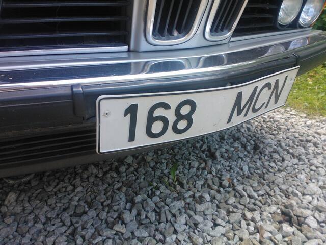

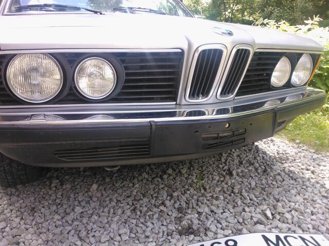

Tasapisi okeb korrigeerinud silma riivavaid puudusi, näiteks numbrimärgi alusest oli ainult ülemine osa säilinud:
Tegelikult peab olema nii, pisiasi aga auto muutus hoobilt soliidsemaks:

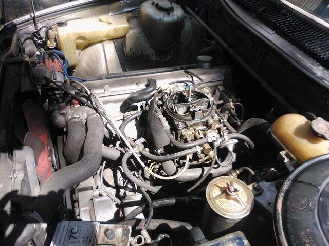

Solex 4A1:
Kiirenduspump igatahes töötab, seega viga kuskil mujal

Pikem reis mööda maanteed näitas keskmiseks maanteekuluks 15l/100km. Ja mida edasi, seda kehvemini sõidab, egas midagi, pidi karpaga tutvuma hakkama. Sekundaarlõõrid kinni kiilunud ja üks membraan puruks. Ujukikamber paksult mingit pruuni sodi (roostepuru?) täis.

Uurimine näitab jah, et automaattoore süsteem suht kinni jäänud. See aga omakorda hoiab lukus sekundaarlõõride õhuklapid (kinnises asendis), nagu oleks mootor külm. Ma usun, et sealt ainuüksi peaks maanteel liitri-kaks alla saama. Aga kuniks uue tihenditekomplekti saab, peab auto paraku seisma - ei ole tagavarakarpat

Erinevatest allikatest tulnud info põhjal selgunud, et on vähemalt kahe erineva lõõride läbimõõduga karpat. 32/44 on väiksem ja 32/54 on suurem. Numbrid näitavad lõõride läbimõõtu millimeetrites. 2.8 ja 3.0 mootoril oli suurem karpa.
Kuni tihendid Eesti poole vaikselt kulgevad, et auto vahepeal ei seisaks sai peale pandud väiksem variant M20B20 pealt (tänud Toivukule). Välised seadmed ümber visatud ja sees ka paar vigast komponenti vahetasin ära. Ja ta töötab, võiks öelda, et pea perfektselt. Ainus aga on see, et peale 3000 pööret ei ole sama palju jõudu kui varem. Aga igasugune vahelejätmine ühtlaselt sõidul (mis oli peamiseks probleemiks) on kadunud, samuti võib gaasi kohapeal laksti põhja vajutada ja masin lihtalt läheb pöördesse.

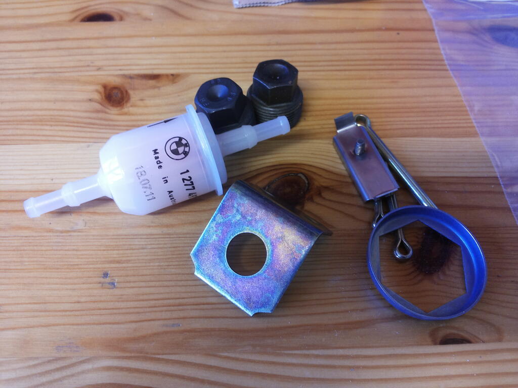

Kas süsteemil endal mingit kütusefiltrit vahel ei ole? Ka minu autol oli 2 kuud vana kütusefilter muda täis.trevi kirjutas:50km hiljem
- teine karpa käitub täpselt samamoodi nagu esimene. Sõel on sodi täis - ilmselgelt tuleb paagist suuremas koguses sodi, mis sõelast veel läbi pääseb ja düüse ummistab.

Mina panin karpa ette tavalise plastik/nailon filtri. Originaalsus kannatab aga suurema paagist tuleva sodi püüab kinni.
Re: BMW E23 730A ´79 Trevi
Minu baurile andis kataloogi järgi sellise filtri, ilmselt peaks sulle analoogne minema.
