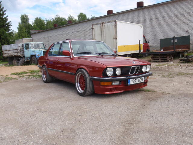

Kas, miks on vaja laia esisilda, selleks, et paremini parkimiskohale keerata, meeldib või külg-ees sõita(läheb driftiautoks?).

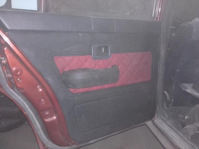

Ei ta päris driftiks ei lähe. Vahepeal on uuest lahti võetud, seekord küll sisu. Paari päeva pärast saab proovi tükid kätte. Siis saab näha mis sama hakkab. Sisu tuleb musta ja punasega, materjalik siiski riie.
Re: BMW 520/3,5 1986 a.
Kui driftiks ei lähe, siis milleks esisild selliseks? :) Niimoodi mõlemad küljed varsti kivitäkkeid täis.

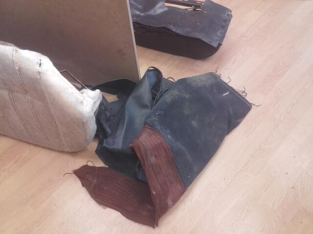

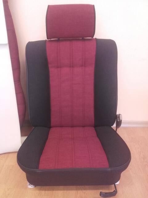

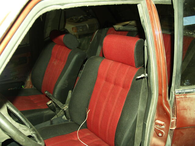

Lõpuks hakkavad istmed ka valmima

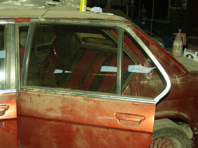

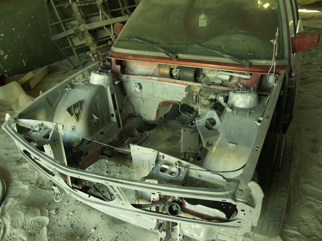

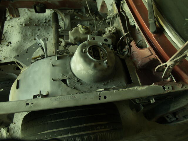

Täna võtsin põhjamati ülesse ja üllatus suur. Põhjamatt oli märg ja leidsi uue augu põhjast. Nii palju siis korras kerest. Poolraam on mäda. Tuleb uuest keevitama hakata. Täna sai pool mootorit ja tagasild alt võetud. Tagaots sai grilli külge kinnitatud. Lasen liivapritsiga põhja üle siis hea keevitada.

Võtsin asja tõsisemat ette kui alguses plaanisin. Uut sisu ei taha mädanema lasta.Oleks vaid aastal 2008 sellised tööriistad nagu praegu garaaziz on.

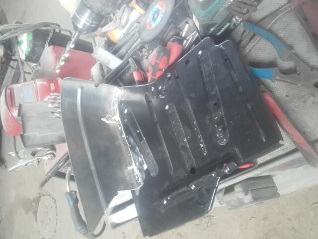

Miks see rist seal sees peab olema.

Ikka selleks, et lokkima jalge all ei hakka, loomulikult on see ka originaalis koos korgiga, aga seda ei hakanud tegema. Muidugi annab igasugune valts jäikust juurde.

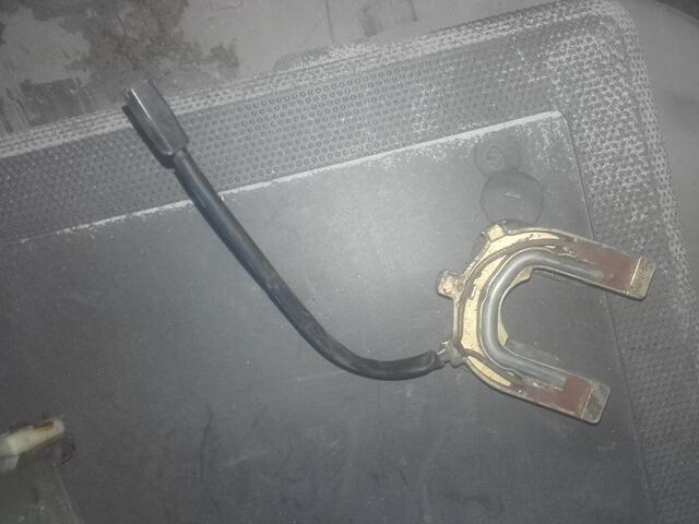

Sain sellise vidina ka.
