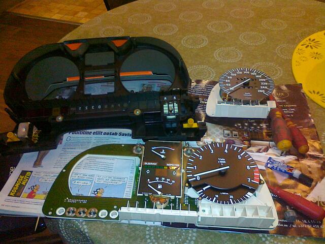

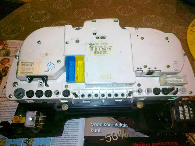

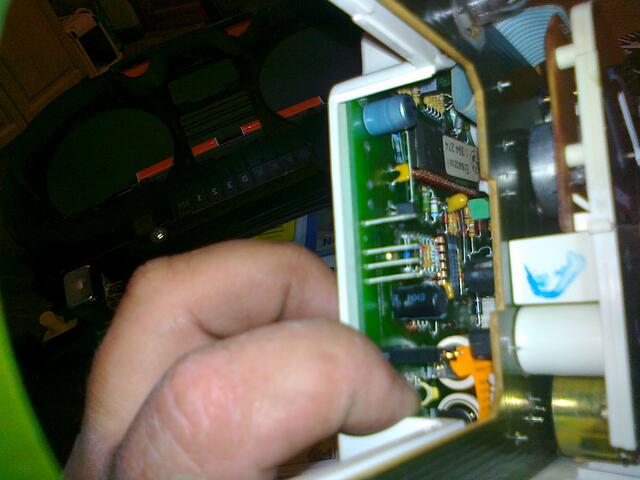

Kuna viimastel aastatel aina süvenev spidomeetri mitte töötamine hakkas üle viskama, siis otsustasin lõpuks ikkagi kellad maha kiskuda ja vaadata, kuhu koer maetud. Kahtlustasin surnud SI plaadi akusid. Lahti võttes kardetud "elu" trükiplaatidel siiski ei näinud. Eelmise omaniku toimest on kellad saanud 94 a uuenduse.
Välja on vahetatud suur trükiplaat ja SI plaadil ei ole enam jadamisi laetavad 1,2V NiMH akud vaid paralleelis 3V Sanyo CR14250SE liitiumpatareid. Kõik paistab ilus ja puhas, pinge 3,05V, seega patareisid pole põhjust vahetama hakata.
Palja silmaga vaadates ei paista ka vigaseid jootekohti. Tahhomeeter ja spidomeeter on 83 a omad, ehk siis originaalid. Puhastab spidomeetri kontaktid ära ja paneb uuesti kokku. Ehk on viga ainult "kõntsas". Kui spidomeetri mitte töötamine veel harvem oli, siis aitas teinekord kõva rusikahoop vastu armatuuri.

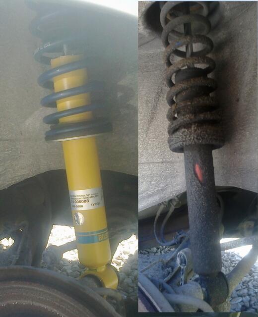

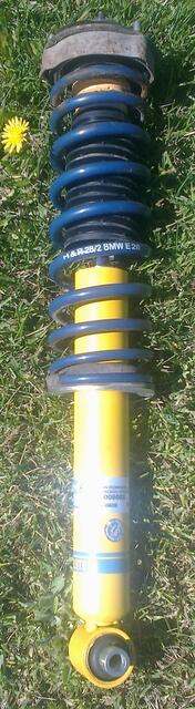

Järgmise asjana lähevad vahetusse tagaamordid, millest üks sügisel õli välja viskas. Loodetavasti saab järgmisel nädalal tellitud B6-d kätte.

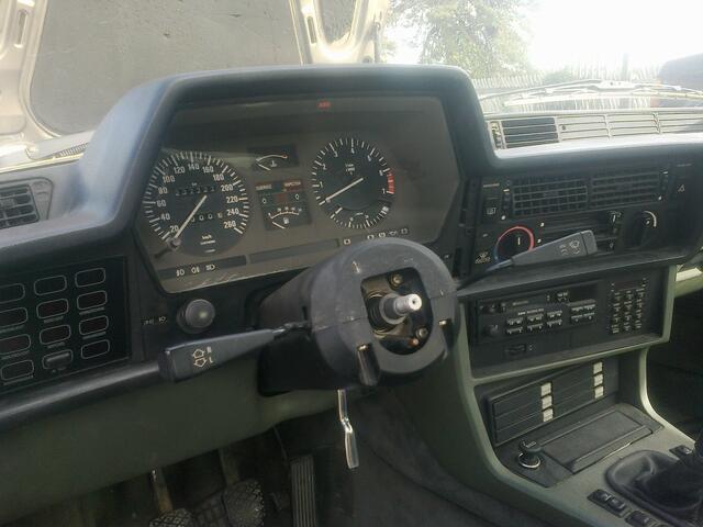

:( Kogu lammutamise tulemus - ümmargune 0. Spidomeeter endiselt ei funktsioneeri. Kui kõvasti armatuuri tümitasin proovisõidu ajal, siis tripmeeter keris 0,1 km ette. Peab ikkagi spidomeetri lahkamise/defekteerimise ette võtma. On keegi endale selgeks teinud, kuidas spidomeetrit juhitakse? Et ennetada soovitusi andur ja juhtmed üle vaadata, ütlen et kiiruse signaal jõuab OBC-sse. Seega reduktorist tuleva signaaliga on kõik OK.
Kui kellelgi on üle pildil olev spidomeeter kasvõi proovimiseks laenata, siis oleksin huviline. Seda peaks leiduma 635, 735, 745 peal. Proovimiseks peaks sobima e28 omad vist ka aga seal tõenäoliselt skaala ei kattu.
Positiivsest siis nii palju, et B6-d sain kätte ja läksid täna ka alla.
Vana vs uus

kässar
Postitusi: 78
Liitunud: 04 Mai 2015 20:08
Re: BMW 635CSi '83 Ruut
Postitus Postitas kässar »
http://www.mye28.com/viewtopic.php?t=94937" onclick="window.open(this.href);return false;
Oma e28-l sain sellega tööle spido + odo. Praegu töötab kõik v.a see kütusekulu seier ja inspectioni tulukesed. Ehk on abiks :)
