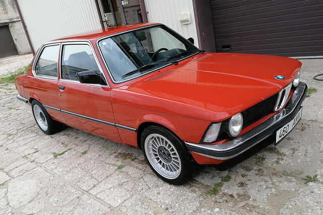

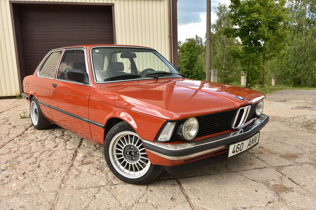

Paar aastat viimasest uuendusest möödas, kuid auto täitsa elus ja võtaks kiirelt viimased aastad järgi :lol:
2013a kasutasin autot üldiselt suhteliselt vähe kuid puhkuste ajal sai ikka tuulutatud vanakest ning liigutud nii Hiiumaast Värskani, Rakverest Riiani. Muus osas sellel aastal suuri muudatusi auto juures ei toimunud. Esimesed kõlarid said vahetatud Polk Audio 4x6 kõlarite vastu, mis peaksid olema ühed parimad antud mõõdus kõlarid. Originaal pesasid suuremaks endiselt lõigata ei raatsi, kuid raadio võiks ikka mängida.
2014a kohta ei leidnud autost isegi ühtegi pilti mitte. Mingil perioodil sai peale igapäevaauto müüki kuuke igapäevaselt küll kasutatud kuid üldiselt rohkem auto seisis ja puhkas.
2015a kevadel tuli tahtmine kuskiltotsast autot ikka jälle paremaks saada ja otsustasin, et aeg oleks salong veidi värskemaks teha ning said kogu sisu välja kruvitud ning nahatamisesse viidud. Värvide suhtes mõtlesin ja kaalusin päris pikalt kuid lõpuks otsustasin halli/musta tooni kasuks peamiselt praktilistel kaalutlustel. Punane ilmselt oleks autoga paremini kokku sobinud kuid kipub päris kiirelt koledaks minema jms. Nahk on naturaalne ja ise olen väga rahul. Praeguseks on küll tagaaknalauaga päike oma töö teinud ja naha liimist lahti tõmmanud, kuid lasen selle mingi hetk korda teha.
Käesoleval kevadel ajasin auto juba 1.mai puhul garaazist välja, tegin kindlustuse ära ning jõudsin 2 nädalaga ka pea 1000km maha vurada kui summuti otsustas lekkima hakata ja auto hakkas valjemat häält tegema.
Tagasi garaazi, veakoht leitud, kuid kuna sobivat juppi kohe võtta ei olnud sai hoopis auto nina täiesti laiali võetud, et veidi rohkem ära teha. Vahetusse läks siis jälle veepump, vahetatud ka mootoriamort ning rooligardaan. Samuti sai lisatud sisselaskekollektorile paar vaakumotsa ning paigaldatud uus õhufilter ja õhujahuti. Summuti sai siis ka korraga 2.5" suurusega ning lisatud vahele üks "silencer". Ülejäänud summuti tuleb samuti lähiajal veidi suuremast torust ja ilmselt ka teine pütt, kuigi proovin hääle võimalikult vaikseks ikkagi jätta. Hetkel lihtsalt tahtsin auto kokkutulekuks uuesti liikuma saada ja üle aastate teisi vanureid ka autole tutvustada.
Edasi toimetan veel veidi tehnika kallal ning varun ka vaikselt detaile auto välimuse värskendamiseks. Järgmisena ilmselt võtab kere iluvead ette, värskendaks värvi (Hellrot? Imola Red II?) ning hing ihkaks ka uusi põrkeraudu (uued kummiribad on juba olemas). Aga tähtaegu panema ei hakka, kuna tegemist on peamiselt ikkagi hobiautoga mitte kohustusega :lol:

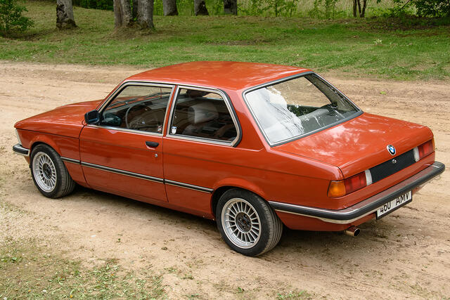

Päris mitu aastat vaikust jälle olnud, kuid auto on endiselt alles.
2017-2018 tegelesin jahutusega ning lõpuks jäi külge E30 M3 jaoks mõeldud Mishimoto alumiiniumist radiaator (ei tahtnud ninaraami lõikuda ja cooler radiaatori ees ka segab). Tegelikult sai lisaks veel ka elektriline veepump juba ära ostetud ja üks vana veepump ümber tehtud nii, et saaks kasutada "korgina", kuid auto külge veel jõudnud ei ole. Samuti sai "shortshifter" külge Z3 1,9 kangi näol mis tegi käiguvahetused palju paremaks (muud hoovad/puksid olid juba uued).
Siis tekkis kõrvale üks E46 325ti (rajasuunitlusega) mis võttis ajutiselt hobiauto koha endale ja E21 jäi tahaplaanile. Mõned kilomeetrid ikka sõitsin, kuid midagi erilist ei teinud.
2020 sai välja vahetatud kütusepaak täiesti uue vastu ning 2021 sai külge KW V3 coilover komplekt 51mm esipüstakutega. Esisild sai täielikult uueks kuid 323i tagasild on endiselt juppidena laos. Kõik vajalik sinna on olemas (puksid, piduriplekid, laagrid, diferentsiaali renoveerimiseks kõik vajalik), kuid ilmselt jõuab selleni kevadel (aastat ei luba) :D
Seadistamas käisin ka 2017 aasta sügisel, kuid kahjuks jäi poolikuks, kuna lisandunud jõuga sidur hakkama ei saanud. Sidur sai vahetatud Sacsh 4-labaga ketta ja Saabi jaoks mõeldud sidurikorvi vastu ning siiani on pidanud, kuid seadistama uuesti jõudnud ei ole ning see jääb ka jälle "kevadesse".
Muidu 10Hz GPSiga mõõdetult on kiirusnäitajad hetkel sellised:
60ft 2.5s
1/8m - 9.6s
1/4m - 14.6s @162km/h
0-100kph - 6.8s
Pilte eriti ka teinud ei ole, kuid mõned leidsin (klikk pildil avab galerii lehe):
