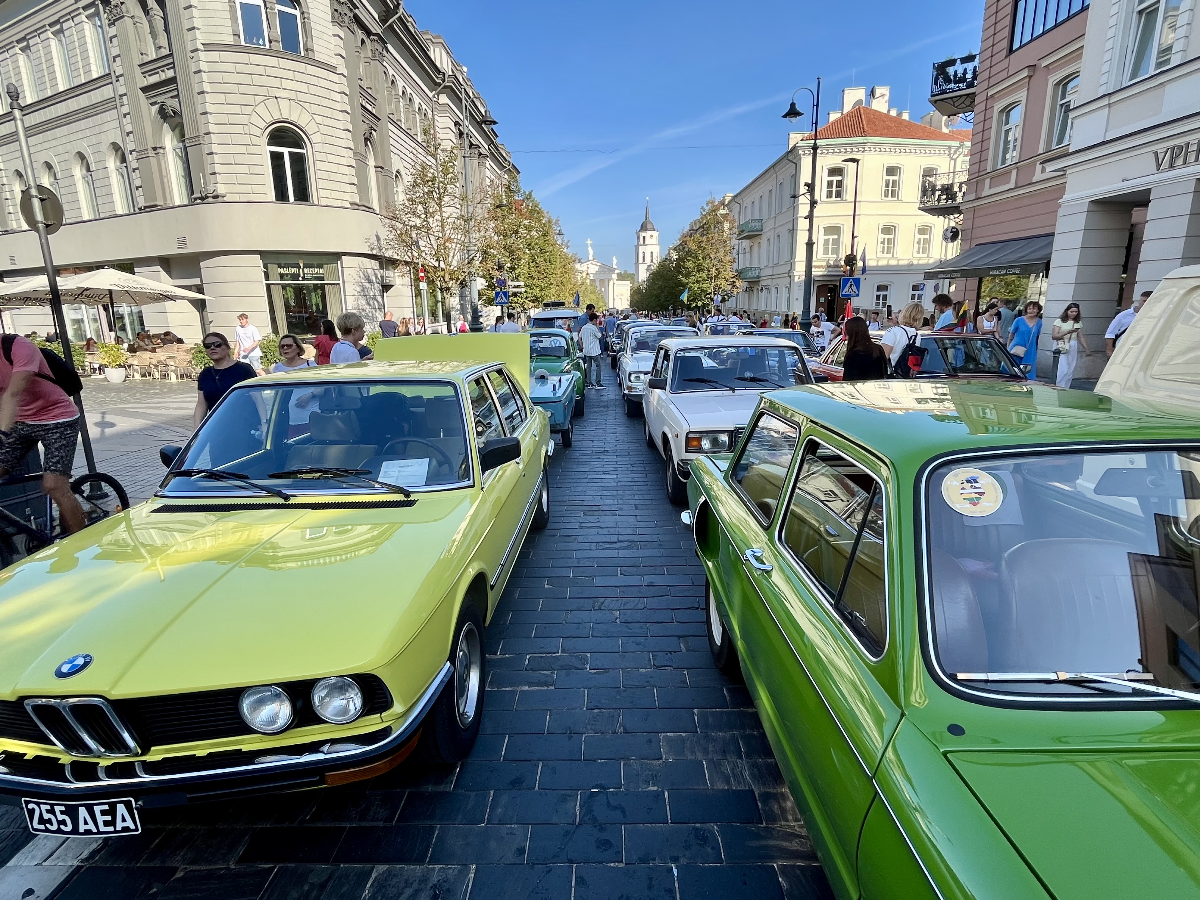

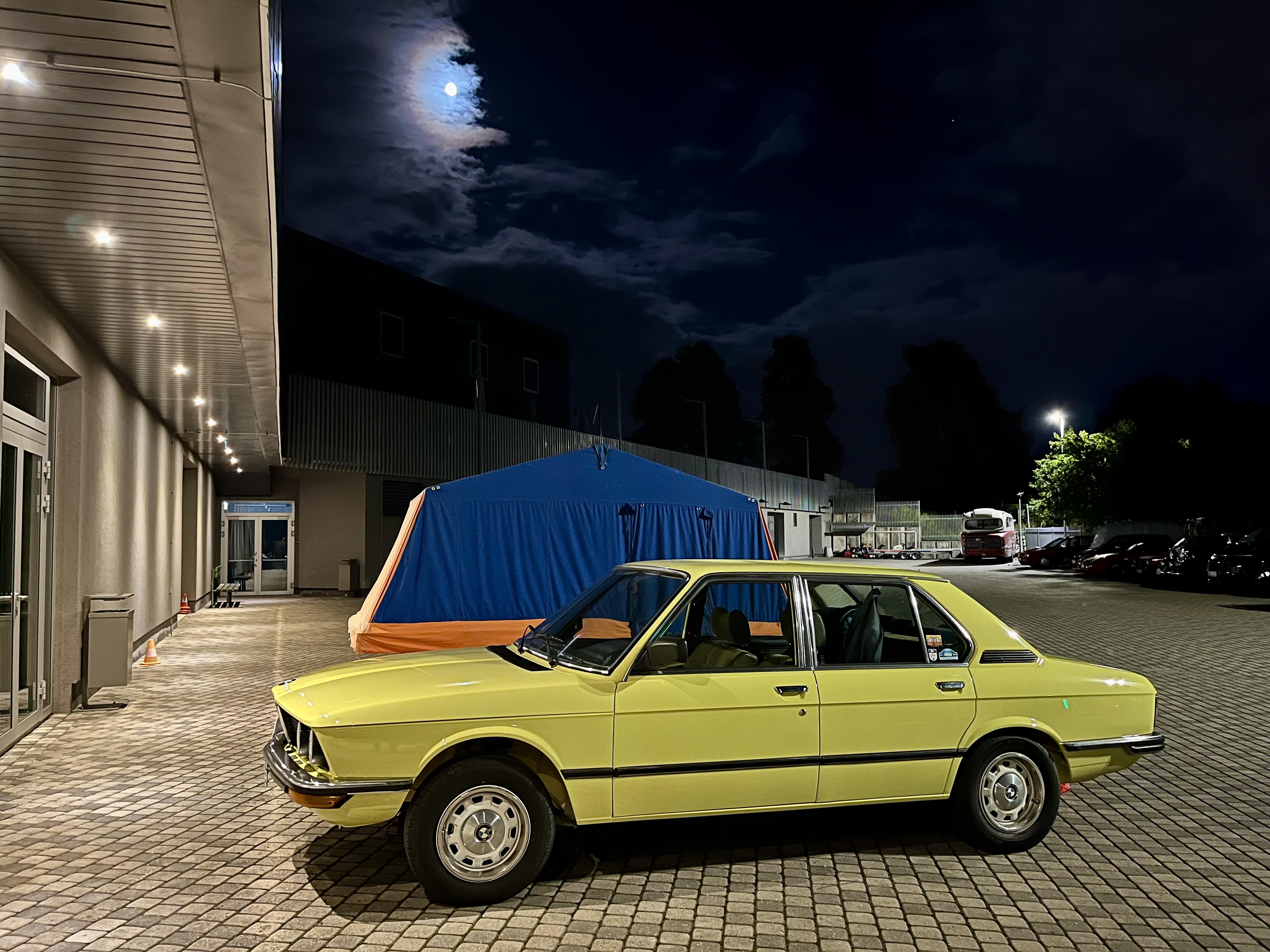

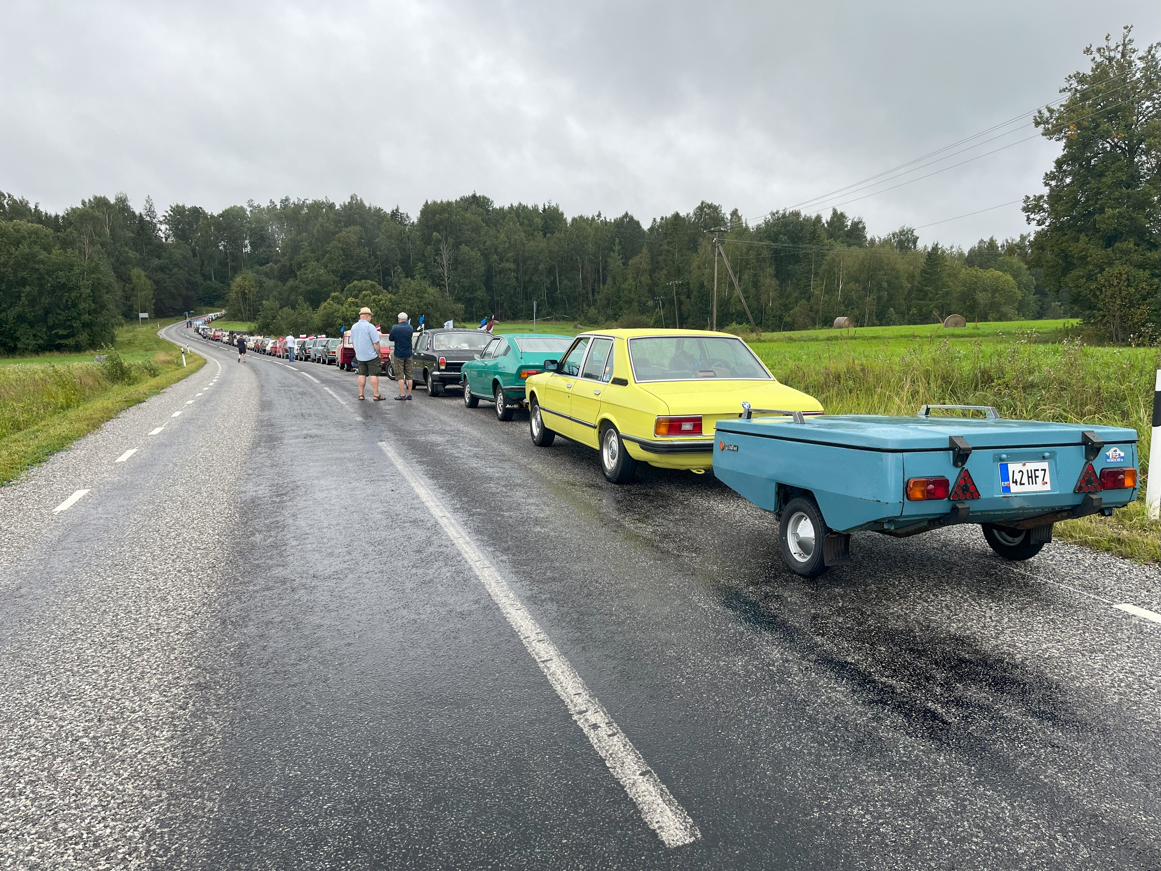

See auto sõitis eelmine august veel ka Balti Keti sõidu käigus Tallinnast Vilniusesse, vedas kogu selle maa järel Skifi, sai vahepeal Riia automuuseumis uue siduri töösilindri ning lõpuks puhkas mõned päevad Nidal.
