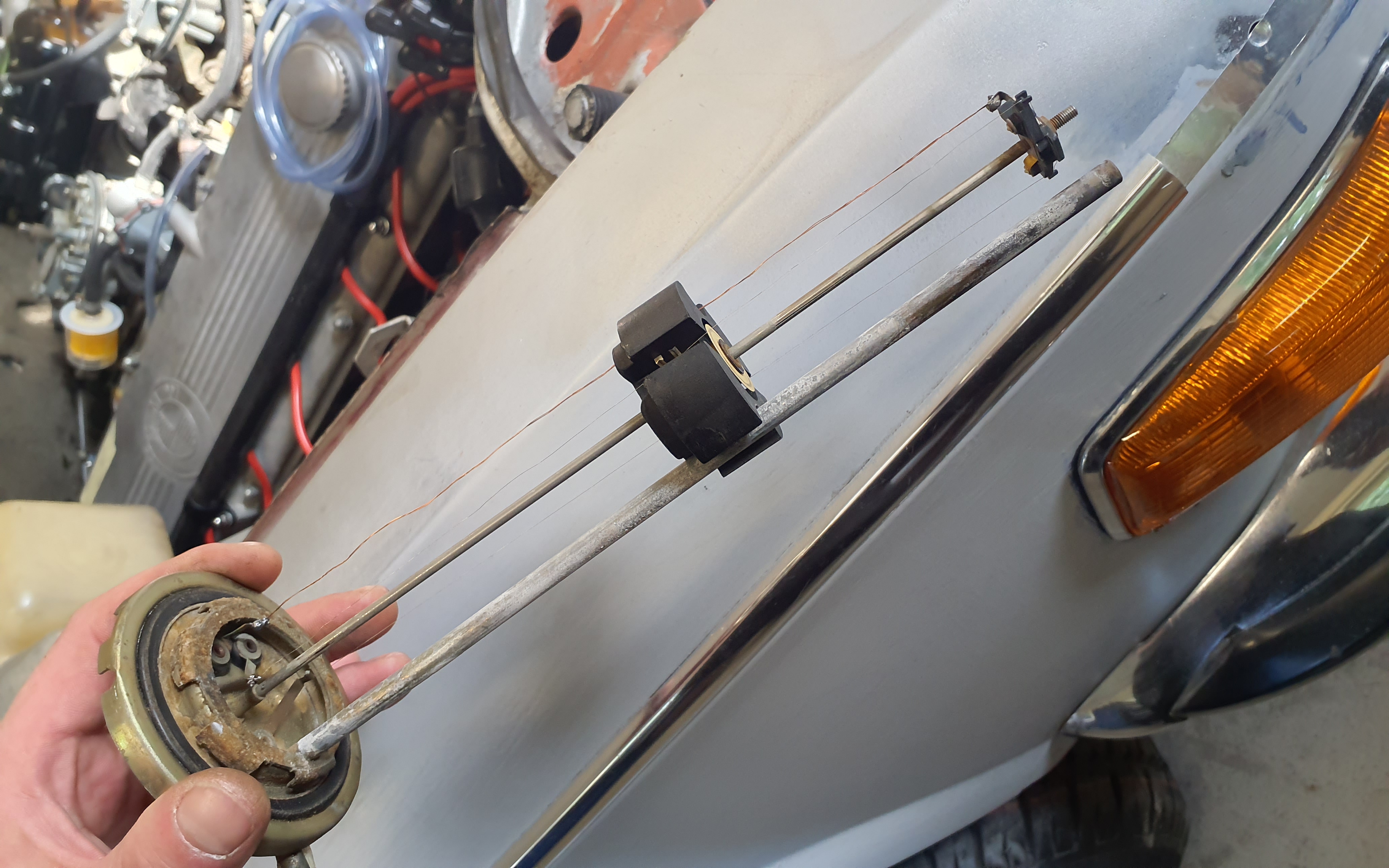

Kütusetaseme andur vajas tinutamist, nüüd töötavad nii näidik kui ka tuli.

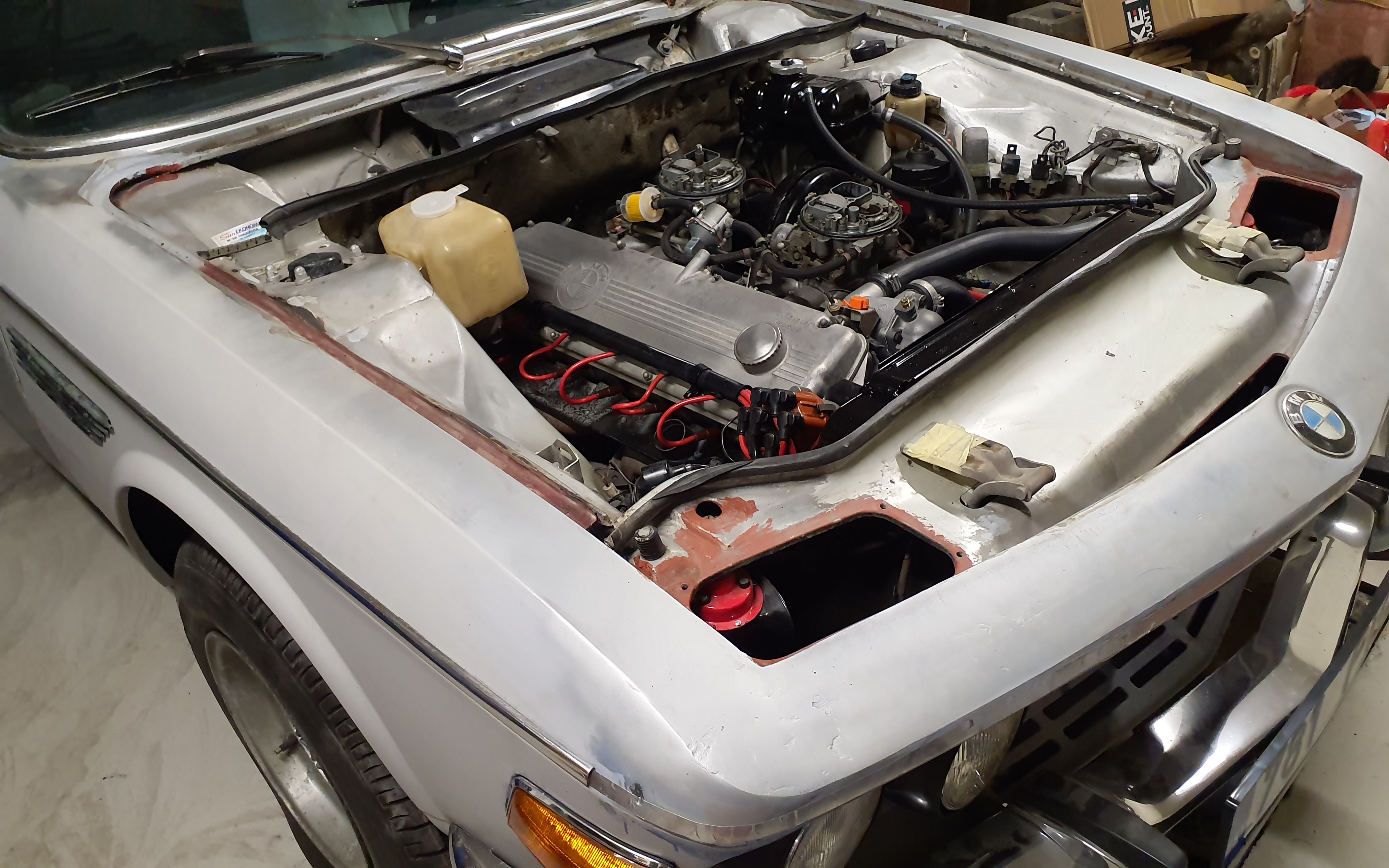

Kompressioonid olid salongi poolt alates 12.4 12.8 13.6 13.3 12.9 11.8
Sain mootori enam-vähem töökorda aga keretööde aeg pressis peale ja päris rahule ei jäänud. Karburaatorid vajaksid ikkagi lahtivõtmist (hetkel reguleerisin väljast niipalju kui oskasin) ja jagaja vajab tähelepanu. Eks vaatab edasi kui kere värvitud. Hetkel seis selline.

Suht karm, aga vast oli ette-ennustatud olukord. :)
Kardaks, et, kunas ülejäänu on restaureerimise-poolne, siis kere ka väga kiiruga tehtud ei saa. Püsivat kannatust!

Minuarust pole siin karmi midagi. Pigem ütleks, et 70ndate aastate masina kohta väga heas korras kere.
